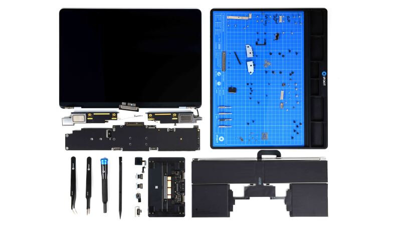

В начале этого месяца Apple представила обновлённые 13- и 15-дюймовые ноутбуки MacBook Air, аппаратной основой которых стал фирменный процессор Apple M4. Тех, кто рассчитывал, что новые ноутбуки переймут от iPhone 16 улучшения в плане ремонтопригодности, ждёт разочарование. Специалисты iFixit разобрали устройство и убедились, что ремонтировать новые MacBook Air будет так же сложно, как и модели предыдущего поколения. «Мы с грустью сообщаем, что MacBook Air M4 не получил никаких реальных улучшений в плане ремонтопригодности <…> В основном всё идёт как обычно: смесь благих намерений и разочаровывающих ограничений, которая по-прежнему не соответствует требованиям потребителей к ноутбукам премиум-класса», — рассказала Элизабет Чемберлен (Elizabeth Chamberlain), директор по развитию в iFixit.

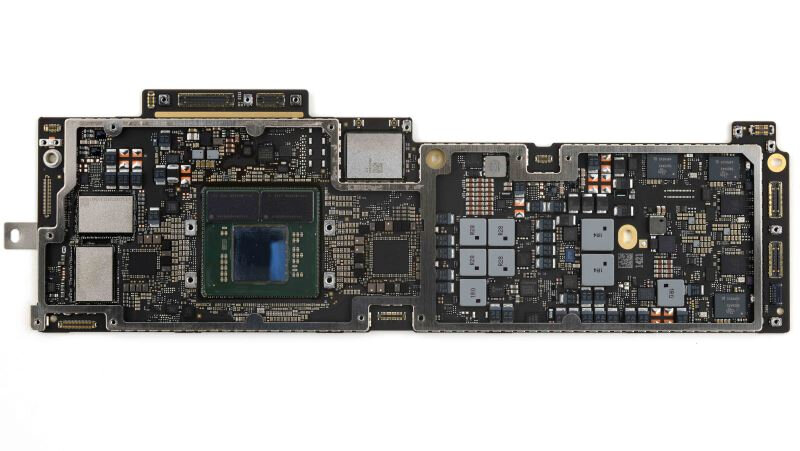

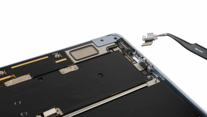

Под «благими намерениями» Чемберлен подразумевает выпуск полноценного руководства по обслуживанию MacBook Air с чипом M4, которое стало доступно одновременно с релизом ноутбука, а также возможность самостоятельной покупки некоторых запчастей в рамках программы Apple Self Service Repair. Других хороших новостей для пользователей, которые ждут, что новые MacBook Air будут проще ремонтировать, практически нет. Конечно, следует выделить легкодоступные и заменяемые порты MagSafe и USB Type-C, не приклеенные к материнской плате, которую iFixit называет «почти лучшей в своём классе». Относительно просто можно получить доступ к аккумуляторной батарее, но на этом всё. Отмечается, что аккумулятор по-прежнему приклеен к корпусу клейкими полосками, которые, по данным iFixit, достаточно сложно удалить.
Доступ к дисплею для замены также является «сложным, многоэтапным процессом», а замена клавиатуры и кнопки питания/Touch ID описывается как «настоящий кошмар ремонтопригодности». Ситуацию усложняет то, что обещание Apple отменить необходимость сопряжения деталей в iPhone, за счёт чего можно повторно использовать оригинальные компоненты для ремонта смартфонов, до сих пор не распространяется на MacBook. Специалисты iFixit поменяли местами материнские платы двух новых MacBook Air и обнаружили, что сработала программная блокировка. Утилита System Configuration выдала ошибку, отключив функцию дисплея True Tone. В конечном счёте специалисты пришли к выводу, что замена компонентов в новых MacBook Air с чипами M4 так же непрактична и сложна, как и в предыдущих моделях.
Учитывая все сложности, специалисты iFixit оценили ремонтопригодность MacBook Air M4 в 5 из 10 баллов. «Его ремонтопригодность выше, чем у iPad (хотя это невысокая планка), но он всё равно не дотягивает до того, что мы считаем ремонтопригодным оборудованием <…> Пока Apple не сосредоточится на программном обеспечении System Configuration, мы не увидим реальной ремонтопригодности ни в одном MacBook в их линейке», — подвела итог Чемберлен.
