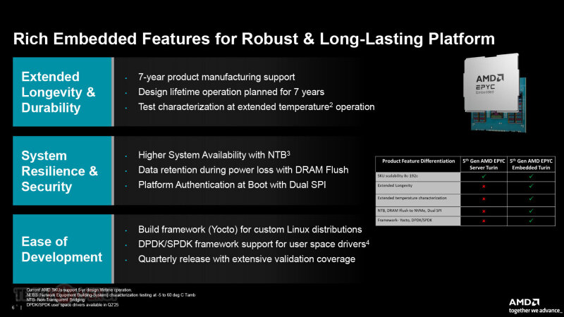

Компания AMD выпустила серию встраиваемых процессоров EPYC Embedded 9005 поколения Turin, которые выполнены в BGA-упаковке. Эти чипы предназначены для серверных систем, в которых не предполагается замена или обновление центрального процессора — данный компонент распаивается на материнскую плату.

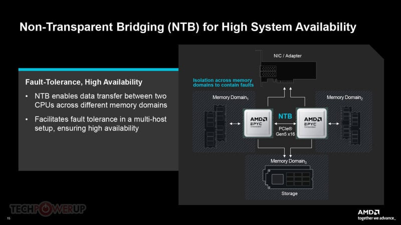

Как и обычные чипы серии EPYC 9005 процессоры EPYC Embedded 9005 используют чиплетный дизайн, но оснащены дополнительными функциями с учётом формфактора и целевых вариантов их использования. Например, у них отмечается поддержка Non-Transparent Bridge (NTB), что важно для формирования двухконтроллерных платформ.
NTB использует не Infinity Fabric или даже CXL, а обычное соединение PCI-Express 5.0 x16. Оно предназначено не для обеспечения согласованности кэша, а для поглощения сбоев в разных доменах памяти.

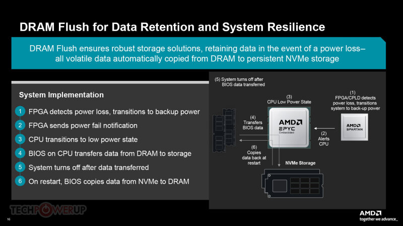

Также серия EPYC Embedded 9005 поддерживает функцию дампа DRAM, что важно для устойчивости к потере питания и быстрого восстановления работоспособности. При обнаружении потери питания процессор немедленно сбрасывает память на хранилище NVMe, прежде чем машина выключится. При перезапуске системы BIOS копирует этот дамп памяти с NVMe-накопителя обратно в DRAM.

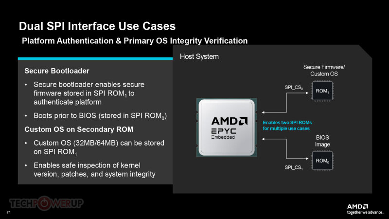

Кроме того, процессоры этой серии поддерживают два интерфейса флэш-памяти SPI, что позволяет системным архитекторам встраивать легкие операционные системы непосредственно в 64-мегабайтное флэш-ПЗУ SPI, помимо основной флэш-памяти SPI, в которой хранится системный BIOS.
Эта облегченная ОС может выступать в качестве загрузчика для операционных систем на других локальных устройствах хранения данных.

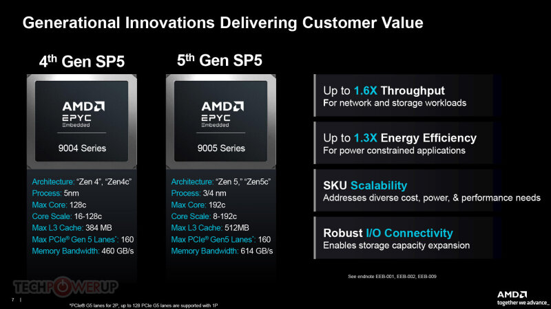

В серию AMD EPYC Embedded 9005 вошли процессоры с количеством ядер от 8 до 192. Они предлагают до 512 Мбайт кеш-памяти L3, поддержку до 160 линий PCIe 5.0 и обеспечивают пропускную способность памяти до 614 Гбайт/с через 12 каналов DDR5.

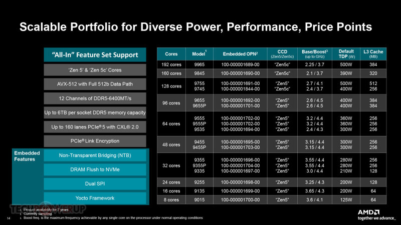

В серию вошли чипы не только на ядрах Zen 5 (до 8 ядер Zen 5 на один блок CCD), но также модели с ядрами Zen 5c (до 16 ядер Zen 5c на один блок CCD). В таблице ниже можно подробнее ознакомиться с моделями чипов, количеством их ядер, их частотой и показателем TDP.
Следует отметить, что модели с ядрами Zen 5c предлагают большее количество ядер. Примерами служат 128-ядерный EPYC Embedded 9745, 160-ядерный EPYC Embedded 9845 и 192-ядерный EPYC Embedded 9965. В свою очередь самым многоядерным процессором на Zen 5 здесь является 128-ядерная модель EPYC Embedded 9755.
