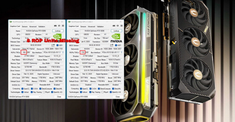

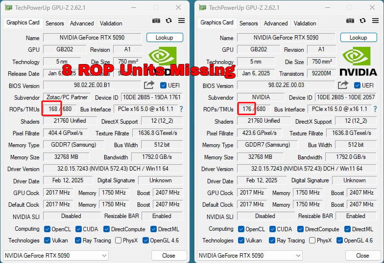

Один из читателей TechPowerUp сообщил на форуме портала, что у графического процессора его видеокарты Zotac GeForce RTX 5090 Solid не хватает нескольких блоков растеризации (ROP). Графический чип этой видеокарты должен содержать 176 блоков ROP, однако у карты пользователя их оказалось только 168, подтвердила утилита GPU-Z. На публикацию обратили внимание авторы TechPowerUp и оказалось, что случай не единичный.
Сам портал TechPowerUp, один из авторов которого является разработчиком утилиты GPU-Z, ранее получил на обзор точно такую же карту Zotac GeForce RTX 5090 Solid. Более внимательная проверка их экземпляра показала, что у него тоже не хватает восьми блоков ROP. Блоки ROP (Raster Operating Pipelines или Raster Operating Units) — это компоненты графического процессора, отвечающие за финальные стадии обработки пикселей перед выводом изображения на экран. В их задачи входят: слияние (объединение цветов нескольких перекрывающихся объектов для создания прозрачности и других визуальных эффектов), тестирование глубины (определение, какие пиксели видны на основе их значений глубины), антиалиазинг (сглаживание краёв и уменьшение визуальных артефактов), гамма-коррекция (настройка яркости и контраста изображения для оптимального отображения), форматирование вывода на дисплей (подготовка финальных пиксельных данных для передачи на дисплей). Блоки ROP являются одним из ключевых компонентов GPU. От их количества зависит производительность видеокарты при классическом рендеринге (без трассировки лучей).

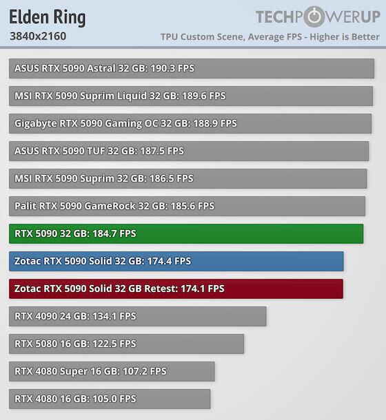

В своём обзоре Zotac GeForce RTX 5090 Solid портал TechPowerUp отметил, что ускоритель демонстрирует немного более низкую производительность по сравнению даже с эталонной версией Nvidia GeForce RTX 5090 Founders Edition. Ресурс признаёт, что на момент подготовки обзора не обратил внимания на нехватку блоков растеризации. Этот факт обнаружился только после того, как пользователь с ником Wuxi Gamer пожаловался на форуме TechPowerUp, что утилита GPU-Z показывает наличие у его (такой же) карты только 168 блоков ROP вместо 176. TechPowerUp повторно провёл несколько игровых тестов этой видеокарты. В тесте Elden Ring с максимальными настройками качества и в родном разрешении 4K (без DLSS) Zotac GeForce RTX 5090 Solid оказалась медленнее любой другой версии RTX 5090, прошедшей тестирование, включая эталонную Founders Edition. Карта от Zotac отстала от неё на 5,6 %. Карте Asus ROG Astral RTX 5090 OC, самой мощной версии RTX 5090 на рынке, версия Zotac проиграла 8,4 %. Zotac заявила для своей RTX 5090 Solid частоту GPU в режиме Boost в 2407 МГц, что соответствует эталонному значению для RTX 5090. В реальных сценариях использования карта от Zotac не должна быть медленнее версии FE. Любопытно, что падение производительности не связано с частотой — она остаётся высокой, как и положено. Причина в том, что для обработки изображения у GPU доступно меньше блоков растеризации.

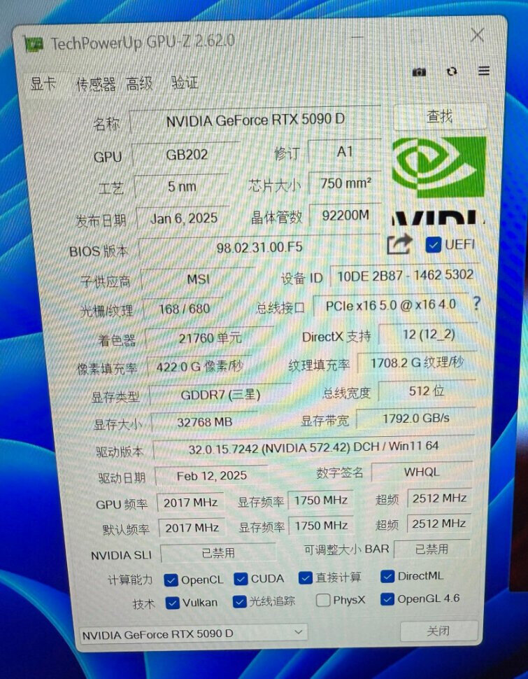

Версии GeForce RTX 5090 от Asus, Gigabyte, MSI, Palit и самой Nvidia, побывавшие на тестах у TechPowerUp, не имеют таких проблем. Портал также провёл повторный тест карт в 3DMark Time Spy Extreme. Версия RTX 5090 Founders Edition набрала в этом бенчмарке 25 439 баллов, версия от Gigabyte с дополнительным разгоном показала результат 26 439 баллов, а версия Zotac Solid — всего 22 621 балл. Вскоре после публикации TechPowerUp в Сети стали появляться отзывы других пользователей о том, что недостача ROP была обнаружена у некоторых карт RTX 5090 от Gigabyte и даже у RTX 5090D от Manli (версия для Китая). Портал VideoCardz также упомянул версии от MSI.
Согласно последней неофициальной информации, проблема заключается в самом чипе GB202 в составе RTX 5090, а не в BIOS видеокарты — высказывались предположения, что проблема может быть связана с тем, что производители карт используют разные версии vBIOS B1 и B5. По данным информатора MEGAsizeGPU, в производство могла попасть небольшая партия бракованных GPU. Это определённо не те новости, которые хотелось бы слышать о видеокартах, чья рекомендованная цена составляет $2000, а в магазинах они стоят почти вдвое больше. Проще всего проверить количество доступных блоков ROP у видеокарты с помощью утилиты GPU-Z. У модели RTX 5090 (и RTX 5090D) их должно быть 176 штук. Каких-либо официальных комментариев со стороны Nvidia, Zotac или других партнёров Nvidia на момент публикации данной заметки не было.
