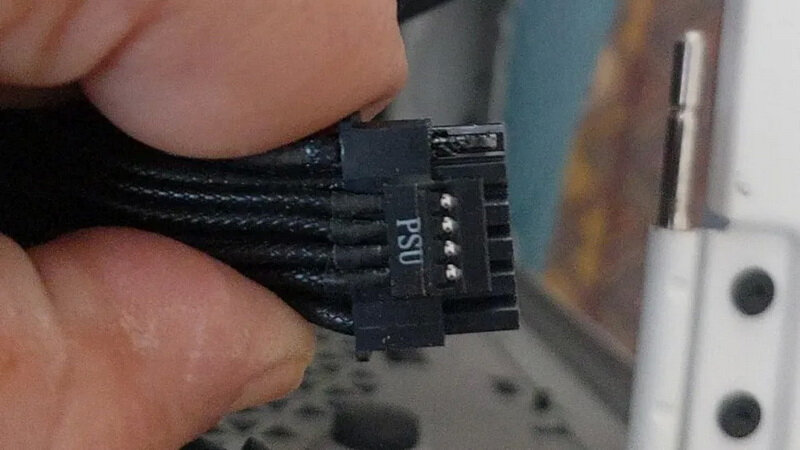

Недавно в Сети появилось сообщение о расплавлении коннектора питания на видеокарте GeForce RTX 5090 FE, хотя до этого Nvidia заявляла, что не ожидает повторения проблемы, которая ранее преследовала видеокарты RTX 4090. Но, судя по всему, проблема плавящихся разъёмов затронула не только RTX 5090 — от неё не застрахованы и владельцы RTX 5080. Один из пользователей форума Reddit сообщил об инциденте с его видеокартой GeForce RTX 5080 от Asus. По его словам, во время обычного использования видеокарты он обратил внимание, что световой индикатор, сигнализирующий о неправильно подключённом кабеле питания, горит красным. Владелец утверждает, что подключил кабель питания GPU корректно. Чтобы устранить проблему, он выключил компьютер, а затем снова переподключил коннектор кабеля питания к разъёму видеокарты.

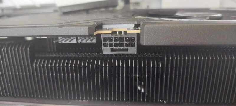

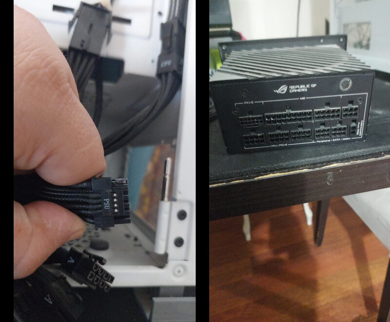

После перезагрузки компьютера пользователь обнаружил, что разрешение монитора и частота обновления снизились, а видеокарта перешла в режим работы PCIe 3.0 x16. После этого он снова выключил компьютер, перепроверил все кабели питания и обнаружил, что коннектор кабеля питания видеокарты со стороны блока питания немного расплавился. К счастью, разъём питания на самой видеокарте видимых повреждений не получил.
Примечательно, что владелец карты использует в своём ПК блок питания Asus ROG Loki мощностью 1000 Вт. Аналогичная модель, но мощностью 1200 Вт, фигурировала в другом случае расплавления разъёма питания у RTX 5090. Казалось бы, проблема может заключаться в самом блоке питания. Однако некоторые считают, что её причиной может быть конструкция кабелей питания 12VHPWR и 12V-2x6, поскольку они подвержены значительному перегреву. Если это действительно так и проблема кроется в самом кабеле питания, Nvidia необходимо полностью пересмотреть его конструкцию. Напомним, что энергопотребление RTX 5080 значительно ниже, чем у RTX 5090 и даже RTX 4090. Тем не менее проблема плавящихся кабелей питания и разъёмов присутствует даже у неё.
