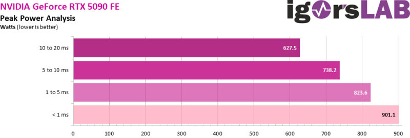

Анализ пиковой мощности GeForce RTX 5090, проведённый порталом Igor's Lab, показал, что видеокарта способна выдавать скачки мощности:
  • до 627,5 Вт в течение от 10 мс до 20 мс;
  • до 738,2 Вт в течение от 5 мс до 10 мс;
  • до 823,6 Вт в течение от 1 мс до 5 мс;
  • до 901,1 Вт при пиках длительностью менее 1 мс.
Отклонение мощности от номинального значения представляет собой кратковременное увеличение потребляемой мощности сверх предела непрерывной подачи питания через разъём видеокарты. В случае с RTX 5090 предел составляет 600 Вт, которые преобразуются адаптером из четырёх выходных 8-контактных линий PCIe мощностью по 150 Вт в одну входную линию 12V-2×6. К счастью, как показывает анализ Igor's Lab, пиковые скачки мощности GeForce RTX 5090 до 901,1 Вт при длительности менее 1 мс находятся в пределах допустимых отклонений мощности до 200 % (1200 Вт), предусмотренных стандартом питания ATX 3.1. Любой блок питания стандарта ATX 3.1, даже с заявленной мощностью менее 1200 Вт, должен выдерживать такие кратковременные пиковые скачки мощности. Однако проблема может возникнуть у более старых моделей блоков питания стандарта ATX v2.51 (принят в середине 2010-х годов). В этом случае значительные отклонения мощности могут вызвать перегрузку по току (OCP).
