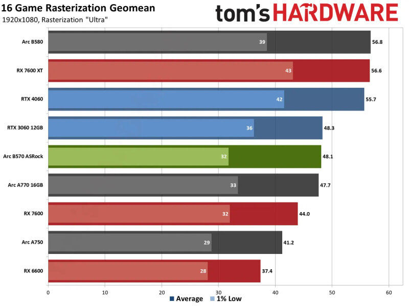

Согласно игровым тестам портала Tom's Hardware, видеокарта Intel Arc B570 в разрешении Full HD в среднем показывает практически тот же уровень производительности, что и GeForce RTX 3060 с 12 Гбайт памяти. При этом новинка уверенно обходит более дорогую Radeon RX 7600, но явно не дотягивает до RTX 4060. Заметим, что тесты портала ComputerBase в целом подтверждают такую картину, но здесь Radeon RX 7600 всё же оказывается быстрее. Возможно, результаты зависят от набора игр, да и конфигурация тестовой системы явно влияет (об этом ниже). Добавим, что Arc B570 в среднем оказывается на 18% медленнее Arc B580.

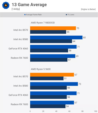

А вот при переходе к разрешению 1440p ситуация для Intel Arc B570 заметно улучшается. В тестах Tom's Hardware новинка Intel в среднем оказалась менее чем на 10% медленнее GeForce RTX 4060, а у TechSpot так и вовсе вышла на паритет. А в 4K новинка Intel так и вовсе способна обогнать RTX 4060, но ни одна из видеокарт не показывает приемлемый уровень производительности. Портал TechSpot также протестировал видеокарту в двух разных системах: с флагманским Ryzen 7 9800X3D, а также с бюджетным Ryzen 5 5600. Всё же новинка является довольно бюджетной видеокартой, и в большинстве случаев она будет соседствовать с соответствующим процессором. И оказалось, что со старыми процессорами новинка работает не так хорошо, как с новыми. «Поэтому если у вас процессор Ryzen 5 5600 или ниже, то выбор в пользу конкурирующего GPU, например Radeon RX 7600, гарантирует более высокую общую производительность», — отмечают в TechSpot.

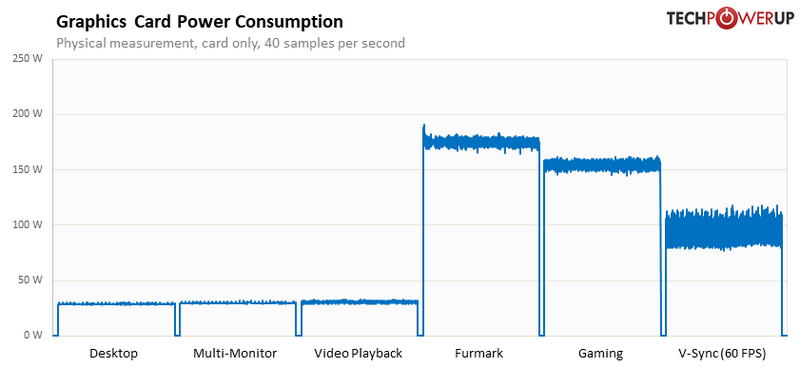

Что касается энергопотребления, то Arc B570 действительно оказывается экономичнее Arc B580. По данным TechPowerUp, в играх новинка потребляет около 155 Вт — на 30 Вт меньше Arc B580. Обозреватели единодушно отмечают, что Arc B580 за $250 выглядит куда более интересным выбором, нежели Arc B570 за $220. Многие обозреватели отмечают, что если бы новинка стоила $200, то стала бы куда более заманчивой. «Достойная производительность, не лучшая стоимость» и «мертворождённая видеокарта без снижения цены», написали коллеги из TechSpot. С другой стороны, если цена является критически важным моментом при покупке видеокарты, то Arc B570 может оказаться хорошим вариантом — за эту цену у неё попросту нет прямых конкурентов, и вряд ли они появятся. В конце добавим, что обозреватели по-прежнему жалуются на некоторые проблемы с драйверами Intel. А также многие упомянули главную проблему Arc B580, которая вполне может настигнуть и Arc B570 — эти видеокарты очень трудно найти в продаже. Так что на фоне отсутствия Arc B580 на прилавках у новинки есть шансы.
