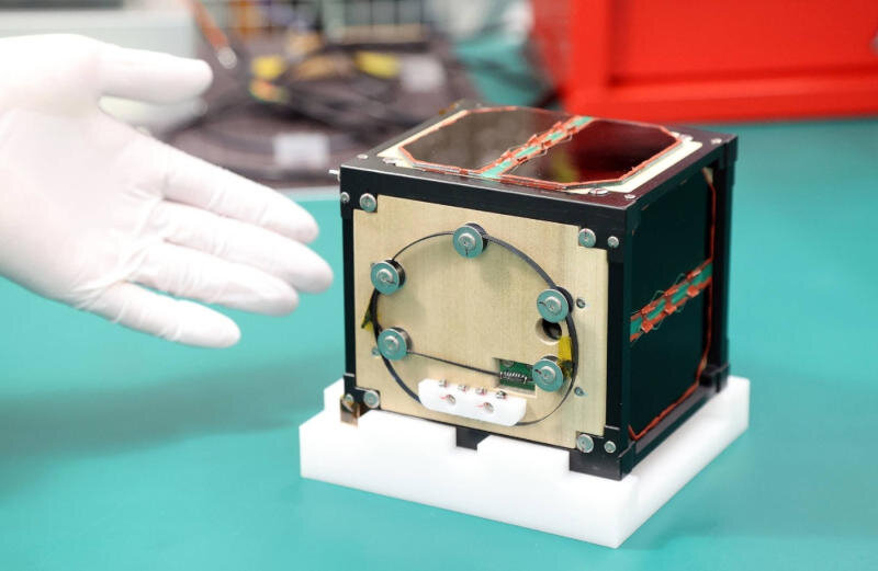

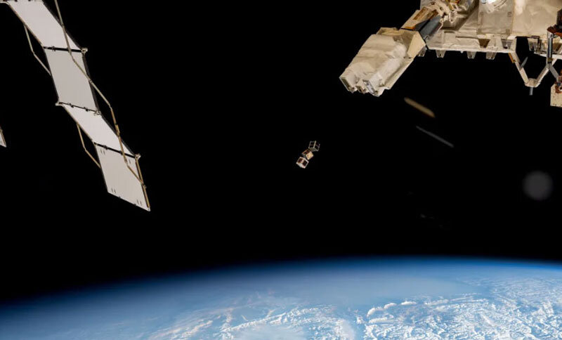

В последние дни декабря 2024 года с борта МКС в открытый космос запустили пять кубсатов, среди которых выделяется японский LignoSat. Это первый в мире спутник с корпусом из древесины. Он проведёт несколько месяцев на орбите, испытывая древесину в качестве строительного материала для космических аппаратов, а в перспективе — для станций и баз.
Проект спутника из дерева был реализован командой учёных из Киотского университета под руководством бывшего японского астронавта Такао Дои (Takao Doi), который в настоящее время занимает должность профессора в этом университете. Им помогала деревообрабатывающая компания Sumitomo Forestry. За год до отправки спутника на МКС были доставлены образцы различных пород древесины, покрытых лаком и без покрытия, чтобы выбрать наиболее устойчивый к вакууму материал. В итоге выбор пал на японскую разновидность магнолии — хоноки.

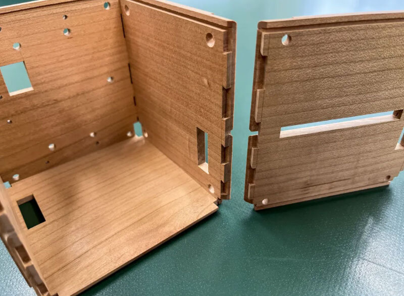

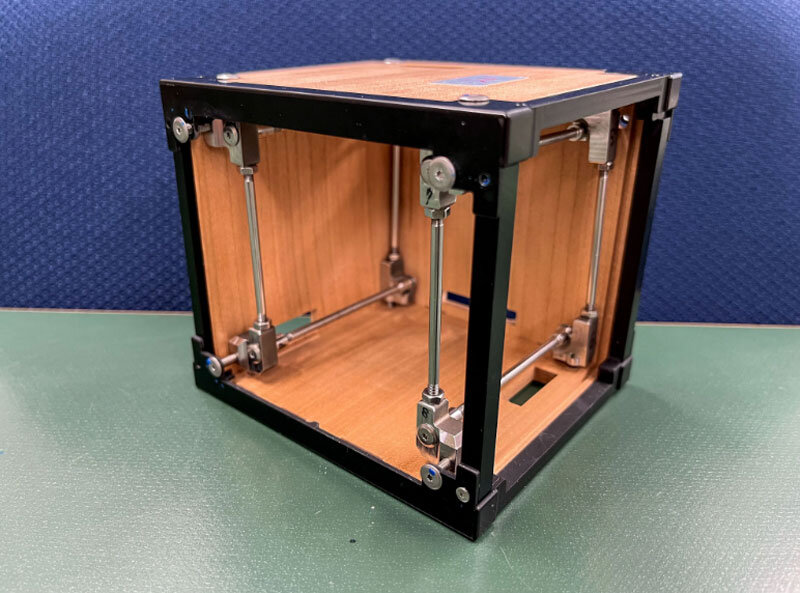

Стенки кубсата LignoSat соединены без клея и гвоздей методом «ласточкин хвост». При этом спутник имеет жёсткую раму и систему крепления из стальных спиц, что делает столярное соединение, возможно, избыточным, но придаёт конструкции определённую изящность. Тем не менее, поведение пазов в условиях вакуума может дать важные данные о свойствах древесины, что придаёт этому решению практический смысл.
