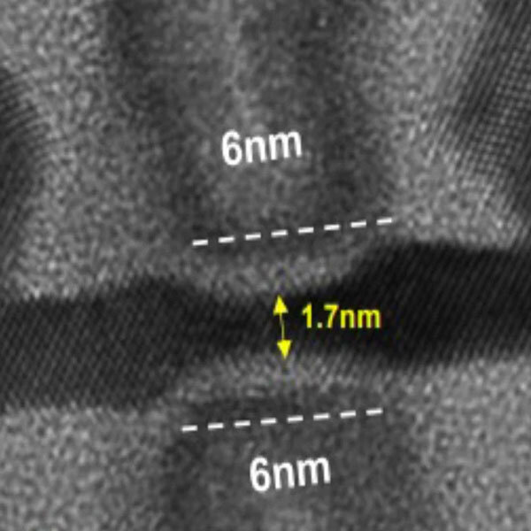

Интересно добавить, что на этой же конференции прозвучал доклад компании Intel, которая очертила границы будущего для классических транзисторов и, конкретно, в наностраничном исполнении. «Архитектура наностраниц на самом деле является последним рубежом транзисторной архитектуры, — сказал Ашиш Агравал (Ashish Agrawal), специалист по кремниевым технологиям в исследовательской группе Intel по компонентам схем. — Даже будущие комплементарные FET (CFET) устройства, которые, возможно, появятся в середине 2030-х годов, будут построены из нанолистов. Поэтому важно, чтобы исследователи понимали свои ограничения». Чтобы изучить границы возможного, в Intel создали экспериментальную транзисторную структуру с каналом длиной 6 нм. Чем короче канал, тем выше вероятность утечек через него и тем менее управляемым становится транзистор. Эксперимент показал, что транзисторы с каналами длиной 6 нм и шириной наностраницы 2 нм полностью работоспособны. Это позволит наностраничной транзисторной архитектуре существовать ещё долго, отодвинув переход на двумерные материалы и транзисторы на принципиально иной архитектуре далеко в будущее. Возвращаясь к 2-нм техпроцессу TSMC (а также Samsung и Intel), напомним, что цифра в его названии ничего не говорит о физических размерах транзисторов. В рамках 2-нм техпроцесса транзисторы и транзисторные каналы измеряются десятками нанометров. Поэтому до выставленных Intel границ в эксперименте индустрия будет идти не одну пятилетку.
