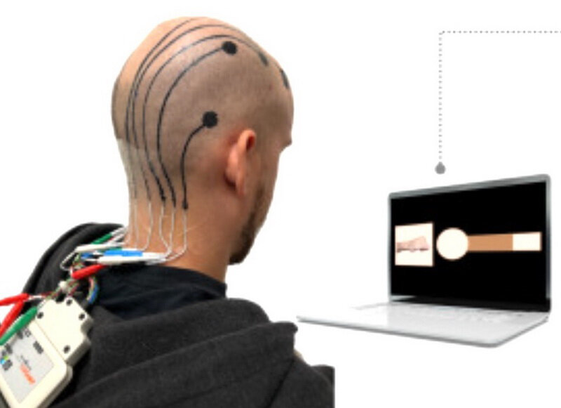

Исследователи из Техасского университета и Калифорнийского университета в Лос-Анджелесе разработали экспериментальный метод 3D-печати «татуировок» на голове из проводящих полимеров. Эти «татуировки» работают как традиционные электроэнцефалографические (ЭЭГ) электроды, которые применяются для интерфейсов мозг-компьютер (BCI) и обеспечивают управление роботизированными конечностями, компьютерами, а также объектами в среде виртуальной реальности. Мозг постоянно генерирует электрические сигналы, которые меняются в зависимости от разных мыслей и движений. Инвазивные (имплантируемые) интерфейсы BCI позволяют точно считывать сигналы мозга. Однако такой подход к реализации интерфейсов мозг-компьютер создают возможность заражения или отторжения имплантата, да и в целом не слишком безопасен. Печатать электроды на коже головы куда проще. Электроды, размещённые на коже головы по одному или с помощью ЭЭГ-колпачков, также могут считывать сигналы мозга, пусть и не с такой точностью, как имплантаты. Последующая обработка полученных сигналов с помощью алгоритмов искусственного интеллекта позволяет улучшить точность считывание сигналов мозга, но без дополнительного обширного изучения этого направления, напечатанные ЭЭГ-электроды по точности будут сопоставимы с традиционной энцефалографией.

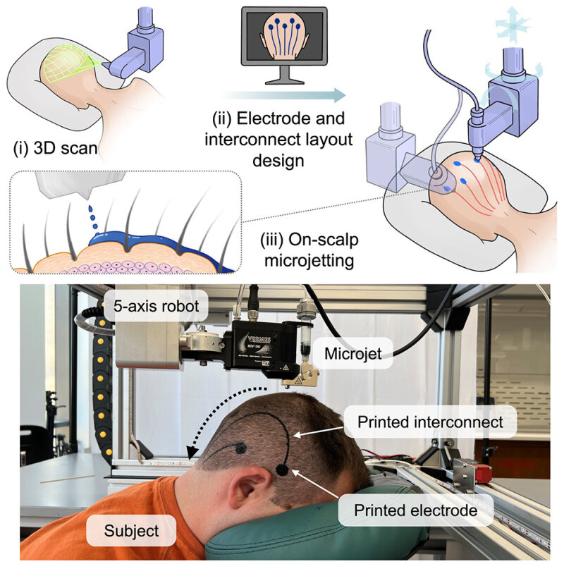

Разработанные исследователями из Техасского университета и Калифорнийского университета в Лос-Анджелесе электроды выполнены из проводящего полимера PEDOT:PSS, который наносится на голову в виде жидкости с помощью микроструйного 3D-принтера. «Чернила» просачиваются через волосы к коже головы, так что брить голову не придётся. После полимер можно просто смыть. Учёные отмечают, что PEDOT:PSS остаётся эластичным после застывания, так что его также можно использовать как для создания растягивающейся электроники, так и для растягивающихся дисплеев. Процесс создания электродов начинается со сканирования головы пациента. После этого на компьютере подбирается необходимый дизайн ЭЭГ-электродов. Для печати десяти ЭЭГ-электродов требуется всего десять минут, а также пять минут для последующей калибровки. Это значительно меньше, чем обычно занимает процесс установки традиционных ЭЭГ-электродов. Кроме того, 3D-напечатанные электроды исключают необходимость в использовании специального влажного состава для лучшего контакта электрода с кожей. Обычно это вещество быстро высыхает, делая процесс традиционной энцефалографии неэффективным. Тесты на добровольцах показали потрясающие результаты. В то время как обычные электроды перестают быть эффективными через 6 часов, электронные «тату» продолжают считывать сигналы мозга в течение 24 часов и даже дольше.
