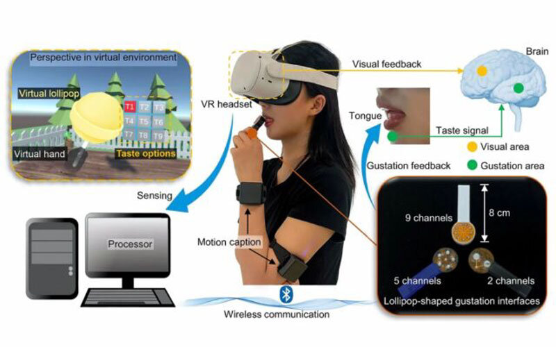

Тепловая стимуляция строится на прямом раздражении рецепторов языка. С ней проблема в другом — в организации компактной платформы с контролем температуры, нагревом и охлаждением. Электростимуляция представляется лучшим способом для имитации вкусов — эффект создаётся путём изменения частоты, интенсивности и направления электрических сигналов, подающихся на рецепторы. Ограничением служит необходимость размещения на языке чего-то типа пластырей, что во многих случаях неудобно. Поэтому группа учёных из Городского университета Гонконга (City University of Hong Kong) выбрала ионофорез как метод раздражения рецепторов на языке, при котором достигается стабильная обратная связь по вкусу за счёт использования ионов, проходящих через биологически безопасные гидрогели для транспортировки ароматических веществ. В качестве интерфейса был выбран имитатор леденца на палочке. Система беспроводная, работает по Bluetooth. «Леденец» отпечатан на 3D-принтере из нейлона. Его размеры составляют 8 × 3 × 1 см, а масса равна 15 г. Он содержит девять каналов для передачи на язык ионов ароматизаторов. В устройство загружены растворы на основе агарозы. Это своего рода гидрогель, содержащий химически синтезированные ароматизаторы, имитирующие сахар, соль, лимонную кислоту, вишню, маракуйю, зеленый чай, молоко, дуриан и грейпфрут. Под управлением компьютерного интерфейса на язык подаются ионы через объём гидрогеля с тем или иным вкусом или с их смесью.
Добавление в смесь запаха — семи специфических химических веществ — ещё сильнее улучшает восприятие вкуса. Будущие исследования будут сосредоточены на расширении временного диапазона использования устройства, который в настоящее время ограничен примерно часом, поскольку гидрогели, насыщенные вкусовыми добавками химическим путём, высыхают и теряют вкус. По мнению разработчиков, виртуальный «леденец» может помочь в обучении детей при знакомстве с едой. Также он может стать универсальным датчиком для выявления вкусовых расстройств у пациентов. Наконец, устройство поможет знакомиться с вкусами пищевых продуктов через интернет без необходимости пробовать на вкус настоящие образцы.
