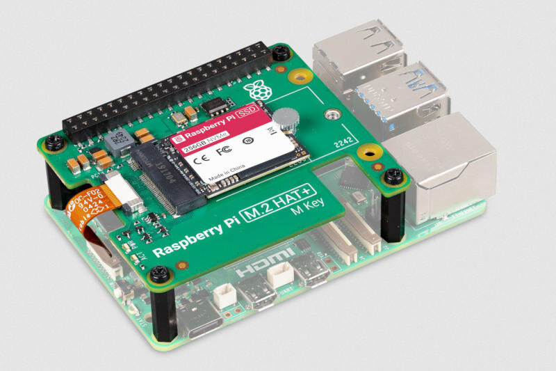

Компания Raspberry Pi анонсировала новые аксессуары для своего флагманского одноплатного компьютера Raspberry Pi 5 — твердотельные накопители формата M.2 под собственной маркой, доступные в объёмах 256 и 512 Гбайт. Новинки поставляют в комплекте со всем необходимым для подключения к системе.

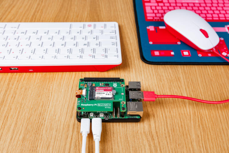

Комплект помимо собственно SSD включает модуль Raspberry Pi M.2 HAT+ (Hardware Attached on Top) со слотом M.2, который предлагает интерфейс PCIe 3.0 и поддерживает накопители формфактора M.2 2230. Комплект с NVMe SSD на 256 Гбайт обойдётся в $40, а на 512 Гбайт — в $55. Сами накопители без модулей подключения продаются на $10 дешевле; при этом вариант на 256 Гбайт доступен в продаже уже сейчас, а на версию с 512 Гбайт пространства пока можно оформить предзаказ, а доступна она будет лишь в ноябре.
Примечательно, что раньше в Raspberry Pi заявляли, что одноплатный компьютер поддерживает только PCIe 2.0, но в настройках raspi-config можно установить поддержку PCIe 3.0 — совместимые накопители, как показала практика, действительно поддерживаются и ускоряют работу устройства.

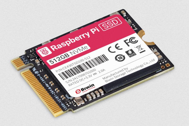

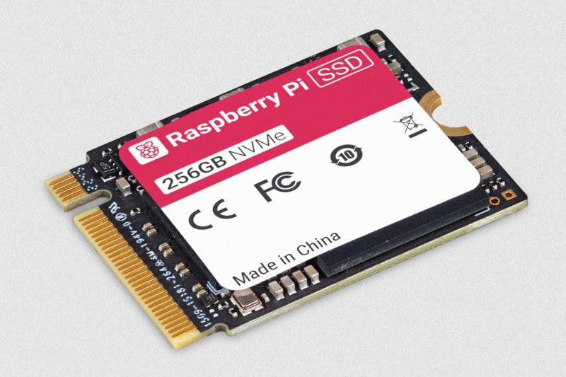

SSD на 256 Гбайт предлагает заявленную производительность в 40 000 операций ввода-вывода в секунду (IOPS) при случайном чтении блоков по 4 кбайт и 70 000 при случайной записи; у модели на 512 Гбайт это 50 000 и 90 000 IOPS соответственно.
Производителем накопителя на 512 Гбайт значится Biwin Storage Technology Co. Ltd — OEM-поставщик для HP и Acer; на варианте на 256 Гбайт такая маркировка отсутствует, но не исключено, что производитель тот же.
