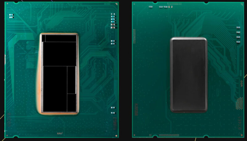

Asus не только сняла теплораспределительную крышку с одного из процессоров серии Core Ultra 200S, но также убрала верхний кремниевый слой с его четырёх чиплетов, чтобы рассказать об их особенностях.
Процессоры Core Ultra 200S состоят из четырёх логических компонентов (плиток или чиплетов), объединённых на подложке Foveros: вычислительного чиплета с ядрами CPU, кристалла SoC, блока встроенной графики (iGPU), а также кристалла интерфейсов ввода-вывода (I/O Die). У Core Ultra 200S также имеются два чиплета-пустышки, которые на предоставленных Asus изображениях выглядят как пустоты (чёрные области).
