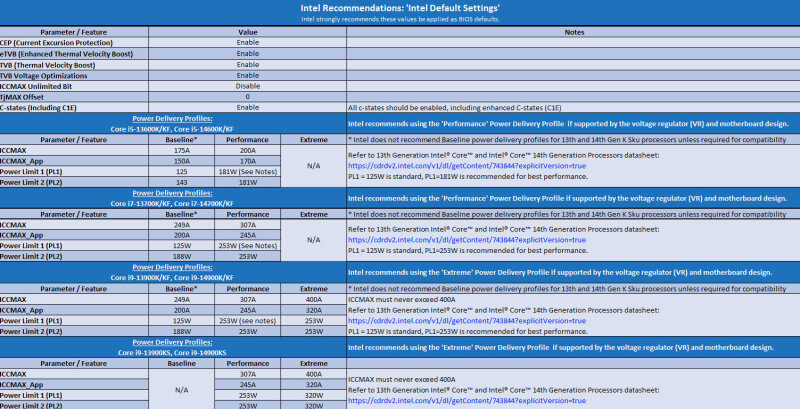

Помимо обновления микрокода, Intel рекомендовала владельцам процессоров Core 13-го и 14-го поколений хотя бы отчасти придерживаться стандартных настроек, даже когда установлено обновление микрокода — это поможет избежать вызывающего проблему смещения Vmin. «Обновление микрокода 0x12B (которое включает предыдущие обновления микрокода 0x125 и 0x129) в дополнение к стандартным настройкам Intel окончательно устраняет проблему нестабильности Vmin процессоров Intel 13-го и 14-го поколений для настольных ПК», — заявили в Intel. После его установки можно свободно увеличивать значения пределов мощности PL1 и PL2 сверх «рекомендуемых значений», сохраняя при этом гарантию. Но необходимо соблюдать настройки безопасности, такие как IccMax и другие позиции в верхней части приведённой производителем таблицы стандартных настроек — в противном случае гарантии можно лишиться. «Пользователи, которые желают разогнать процессор или установить более высокие настройки подачи питания, чем рекомендовано, всё равно могут сделать это на свой страх и риск, но разгон может привести к аннулированию гарантии или повлиять на работоспособность системы», — заключили в компании.
