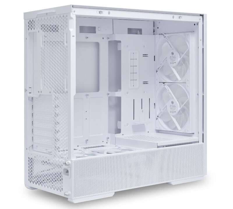

Компания Lian Li представила продуваемый корпус Lancool 207 формата Mid-Tower. Размеры новинки скорее типичны для построения систем на базе плат формата Micro-ATX, однако внутри корпуса достаточно просторно и для установки плат обычного размера ATX.

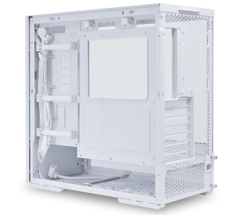

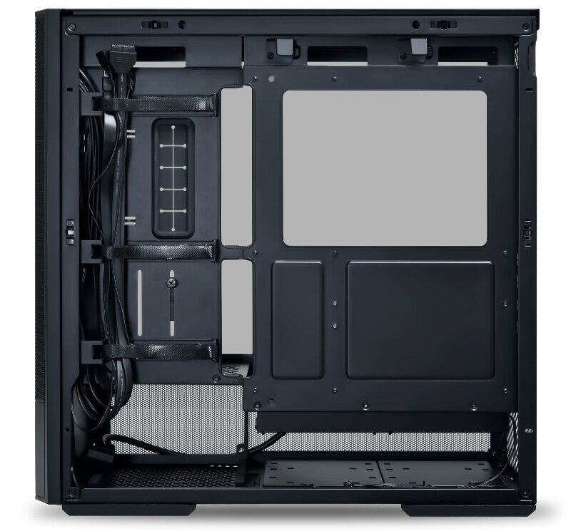

Чтобы добиться этого, дизайнеры Lian Li сделали нижнюю половину корпуса ниже за исключением пространства в передней части, которая имеет отсек для блока питания стандартного размера.
Лоток материнской платы слегка утоплен по сравнению с секцией в передней части корпуса, которая служит пространством для прокладки кабелей, что ограничивает ширину материнской платы ATX до 244 мм. Габариты Lancool 207 составляют 450 × 455,6 ×219 мм. Внутренний объём корпуса — около 45,5 л, что делает его весьма компактным в сравнении с другими корпусами ATX.
Несмотря на свои размеры, Lancool 207 предлагает достаточно свободы для установки мощных комплектующих. Например, он поддерживает видеокарты длиной до 375 мм. Радиатор СЖО с вентилятором толщиной 25 мм обычно «съедает» 55 мм пространства, но в этом случае для видеокарты всё равно остаётся порядка 320 мм пространства.

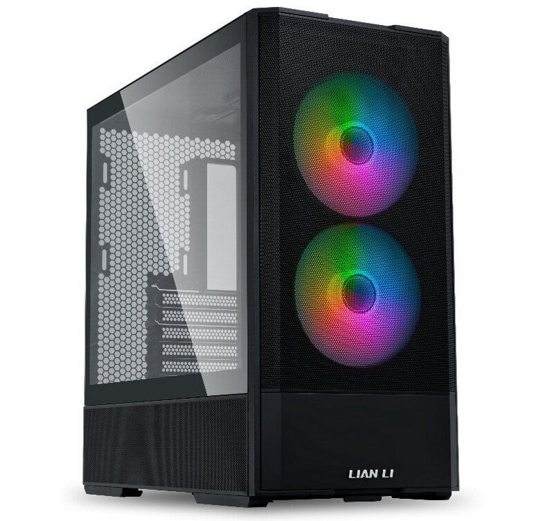

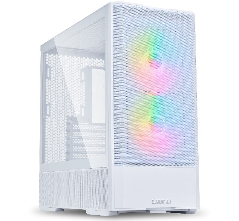

Производитель предусмотрел два предустановленных 140-мм вентилятора с RGB-подсветкой за фронтальной панелью. Корпус также позволяет установить три 120-мм или два 140-мм вентилятора сверху, два 120-мм на перегородке, разделяющей верхний и нижний отсеки, а также один 120-мм вентилятор на задней стенке.
Стоимость Lancool 207 производитель не сообщил. Новинка будет выпускаться в чёрном и белом исполнениях.
