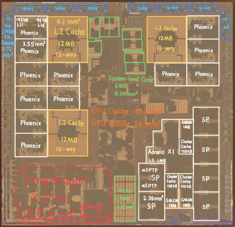

В китайской социальной сети Baidu энтузиасты поделились изображением кристалла ПК-процессора Qualcomm Snapdragon X Elite. Благодаря этому появилось возможность узнать из чего состоит этот чип. Анализ дает представление об архитектуре указанной SoC (системе-на-чипе) и выделяет несколько её ключевых особенностей, включая большие ядра CPU, графический процессор и сложную систему кеширования.
Согласно имеющейся информации, площадь кристалла Snapdragon X Elite составляет 169,6 мм2. Для его выпуска используется 4-нм техпроцесс N4P компании TSMC. Примечательным на снимке кристалла является значительный размер ядер Oryon (Phoenix), каждое из которых, как сообщается, имеет размер около 2,55 мм2. Эти ядра значительно больше типичных ядер процессоров Arm, что логично, учитывая их изначальное предназначение для центров обработки данных. SoC имеет в общей сложности 12 ядер, работающих в конфигурации 8+4.
В составе кристалла также присутствует блок GPU Adreno X1, занимающий до 24,3 мм2 площади кристалла, что составляет почти половину от размера площади процессорных ядер и кеша CPU. Несмотря на свои компактные размеры, этот GPU, со слов Qualcomm, обладает чистой производительностью на уровне 4,6 Тфлопс. Блок ИИ-ускорителя (NPU) с производительностью 45 TOPS (триллионов операций в секунду) на снимке отчётливо не виден. Другой интересной особенностью кристалла Snapdragon X Elite является его сложная система кеш-памяти. Каждый из трёх четырёхъядерных кластеров L2-кеша процессора занимает площадь 16,1 мм2 и имеет объём 12 Мбайт. Но в общей сложности процессор имеет 54 Мбайт кеш-памяти, распределённых по кристаллу.

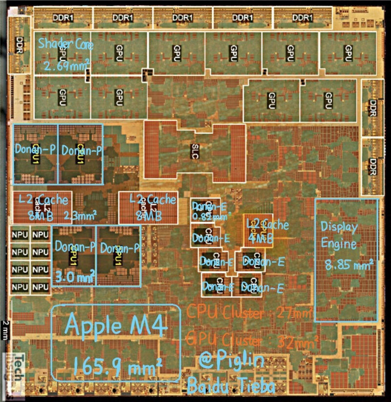

Предоставленный анализ также сравнивает кристалл Snapdragon X Elite с SoC Apple M4. Однако стоит отметить, что это не совсем корректное сравнение, поскольку для производства чипа Apple используется техпроцесс N3E класса 3 нм. Изображение кристалла M4 от Apple с аннотациями можно посмотреть выше.
