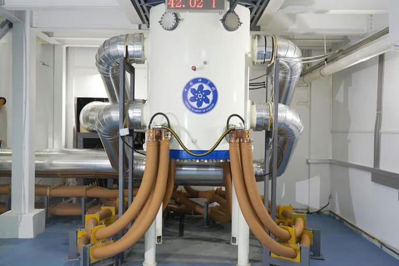

Учёные из Китая представили электромагнит, не использующий сверхпроводимость, который установил мировой рекорд — он создал устойчивое электромагнитное поле силой 42 Тл (тесла), побив предыдущий рекорд аналогичной американской установки на 0,6 Тл. Такое мощное магнитное поле необходимо как для разработки ещё более сильных магнитов, так и для решения множества актуальных материаловедческих задач.

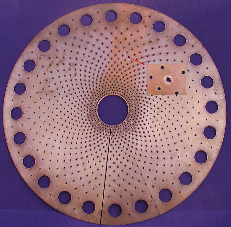

Однако использование обычных электромагнитов, иногда называемых резистивными (поскольку в их катушках ток испытывает сопротивление при циркуляции по контуру), в ряде случаев оказывается более выгодным. По крайней мере, для них не требуется криогенного оборудования, хотя без активного охлаждения обойтись всё равно нельзя — обмотка сильно нагревается. В таких случаях для оптимального охлаждения мощных электромагнитов был придуман магнит Биттера. Магнит Биттера состоит из чередующихся слоёв проводящих и изолирующих материалов, в которых просверлены отверстия, создающие рисунок пространственной спирали. Магнитное поле в магните как бы фокусируется под ним, достигая запредельных значений, а по отверстиям с огромной скоростью циркулирует вода или другой хладагент, отводя тепло от обмоток. Китайские учёные смогли опередить своих коллег из США, создав более совершенную электромагнитную установку, и обещают в будущем превзойти этот результат.
