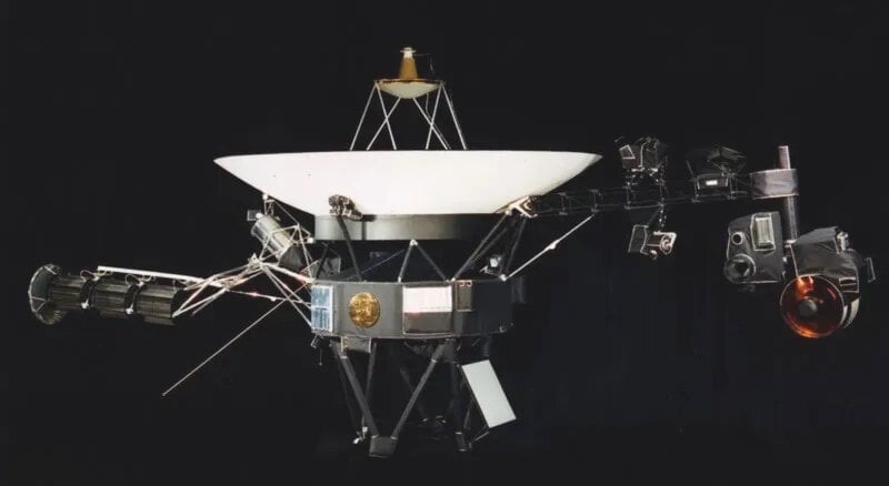

Космический корабль миссии «Вояджер-1» регулярно включает двигатели, чтобы удерживать свою антенну, направленной на Землю для получения команд и отправки технических и научных данных. Но после 47 лет в космосе некоторые топливные трубки засорились. Инженеры миссии успешно устранили эту проблему и после тщательного планирования переключили космический корабль на другой набор двигателей.

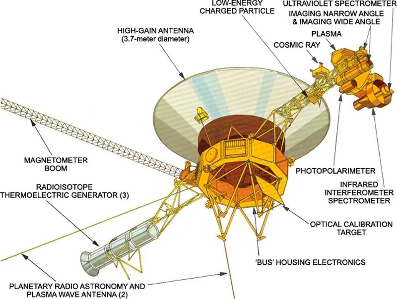

Зонд «Вояджер-1» оснащён тремя наборами двигателей: двумя группами двигателей ориентации и одной группой двигателей коррекции траектории. Поскольку «Вояджер-1» движется по неизменному пути из Солнечной системы, любую группу двигателей можно использовать для корректировки положения космического корабля. Двигатели зонда используют сжиженный гидразин, который при взаимодействии с катализатором превращается в газообразную форму и высвобождается в виде коротких импульсов длительностью в десятки миллисекунд. Чтобы сохранять направление антенны космического корабля на Землю, двигателям необходимо производить до 40 таких импульсов в сутки.

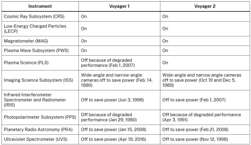

Переключение на другую группу двигателей было относительно простой операцией в 1980 или даже 2002 году. Но возраст космического корабля принёс новые проблемы, в первую очередь связанные с электропитанием и температурой. Дело в том, что все необязательные бортовые системы, включая некоторые нагреватели, отключены, чтобы снизить расход электроэнергии, генерируемой плутониевым реактором. Температура отключённых групп двигателей была столь низкой, что их включение могло привести к непоправимым повреждениям. Необходимо было прогреть двигатели перед переключением, что требовало отключения других потребителей. Отключение одного из все ещё работающих научных приборов могло привести к невозможности его повторного включения.
