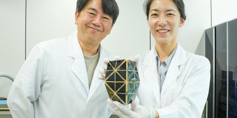

Исследователи последовательно двигались к математически обоснованной оценке существующих панелей с учётом множества неблагоприятных факторов: от падения рассеянного света до неоптимальных углов падения и отражения света от поверхностей с различными отражающими свойствами. Главный вывод, который позволила сделать даже явно неполная и несовершенная модель заключается в том, что солнечные панели для города и помещений не должны быть плоскими.
Уже существуют работы, в которых предлагаются мозаичные фотоэлементы на гибкой основе или на основе с памятью формы. Нечто подобное, в первом приближении, создала группа учёных из Корейского научно-исследовательского института электротехники (KERI), которая предварительно провела расчёты с помощью нового аналитического инструмента. Эксперимент в лаборатории показал, что фотопанель в виде трёхмерного объекта без защитного стекла и с функцией самоконтроля способна вырабатывать на 60 % больше энергии, чем обычная плоская панель. Исследователи не утверждают, что их панель станет идеальной для использования в помещениях или в городской застройке. Однако предложенный ими аналитический инструмент, который учитывает даже тип и вид элементов освещения и уровень пыли в воздухе, поможет при разработке наиболее оптимальных конструкций солнечных панелей для города. Отдельный интерес представляет раздел этого инструмента, который позволяет проектировать солнечные панели для установки на транспортные средства, где условия освещения почти всегда или часто будут далеки от идеала.
