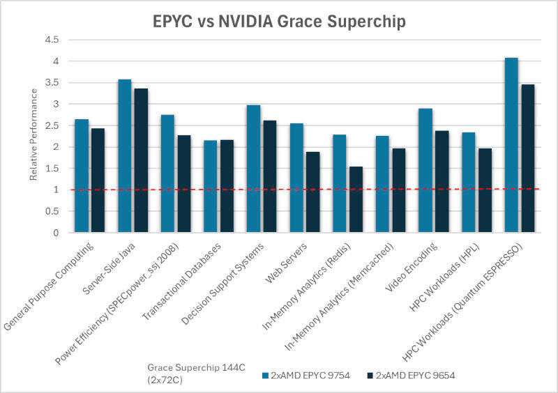

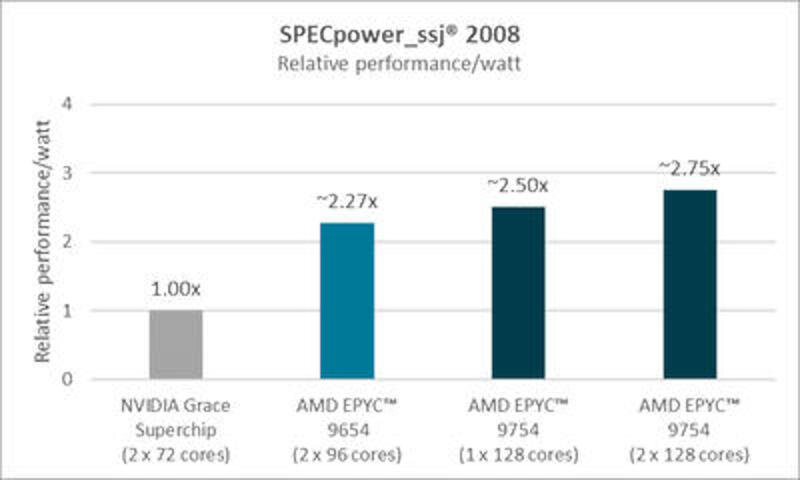

Согласно проведённым AMD тестам, её процессоры EPYC 9754 (128 ядер) и 9654 (96 ядер) более чем вдвое превосходят 144-ядерный Nvidia Grace Superchip (он включает два 72-ядерных CPU Grace) по производительности в различных рабочих нагрузках, включая вычисления общего назначения, Java, транзакционные базы данных, системы поддержки принятия решений, веб-серверы, аналитику, кодирование видео и высокопроизводительные вычисления (HPC). Так, в тесте SPECpower_ssj2008 одно- и двухсокетные системы на AMD EPYC 9754 превзошли Nvidia Grace примерно в 2,50 и 2,75 раза соответственно, а двухсокетный сервер на AMD EPYC 9654 оказался быстрее аналога от Nvidia примерно в 2,27 раза.
