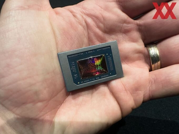

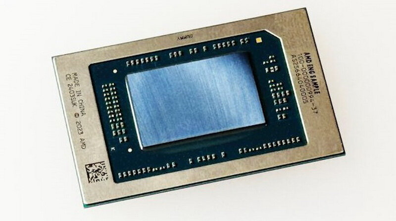

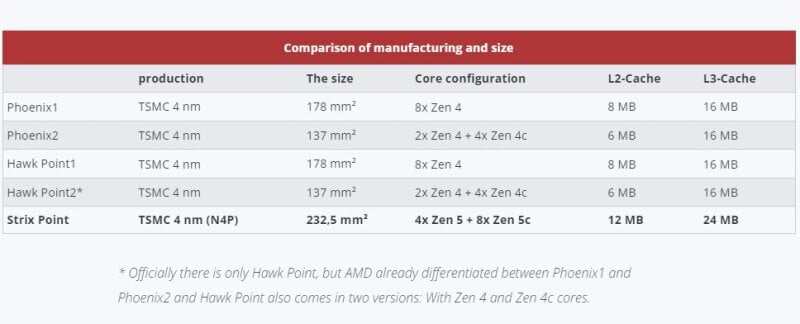

Процессоры Ryzen AI 300 (Strix Point) построены на монолитном кристалле, который производится с использованием 4-нм техпроцесса N4P компании TSMC. Это немного улучшенная версия техпроцесса N4, на базе которого выпускаются процессоры AMD Phoenix и Hawk Point на архитектуре Zen 4. Площадь кристалла Strix Point составляет 232,5 мм2. Таким образом, он значительно больше кристаллов Hawk Point и Phoenix с площадью 178 мм2.

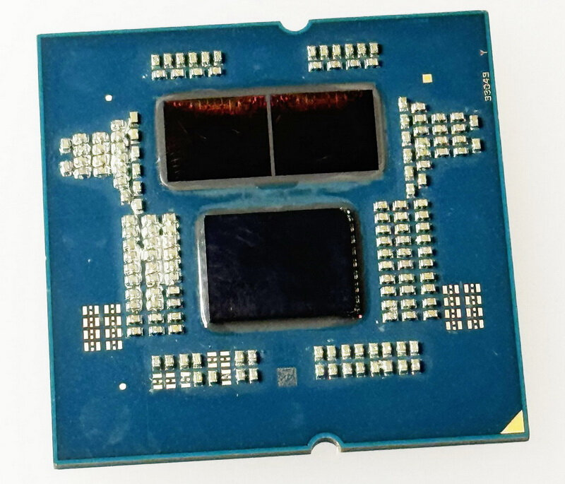

Выросшая площадь кристалла Strix Point объясняется увеличившимся количеством исполнительных блоков встроенной графики Radeon 800M на новой архитектуре RDNA 3.5 с 8 до 12 у модели Ryzen AI 9 365 и с 12 до 16 у Ryzen AI 9 HX 370. Также площадь нового кристалла стала больше из-за увеличившегося до 24 Мбайт объёма кеш-памяти L3 и в целом из-за более крупных ядер Zen 5 и Zen 5c. Настольные процессоры Ryzen 9000 (Granite Ridge) используют чиплетную компоновку, как у Ryzen 7000 (Raphael). AMD подтвердила, что в новых процессорах используется блок ввода-вывода I/O die (cIOD) от Raphael, производящийся с использованием того же 6-нм техпроцесса. Площадь этого кристалла не изменилась и составляет 122 мм2. В нём содержатся 3,4 млрд транзисторов. Для сравнения, cIOD процессоров Ryzen 5000 (Vermeer) и Ryzen 3000 (Matisse) производились с применением 12-нм техпроцесса компании Global Foundries и обладали площадью 125 мм2, но содержали значительно меньшее количество транзисторов — 2,09 млрд. Ключевым фактором увеличения площади кристалла cIOD стал встроенный в него блок iGPU с двумя исполнительными блоками.

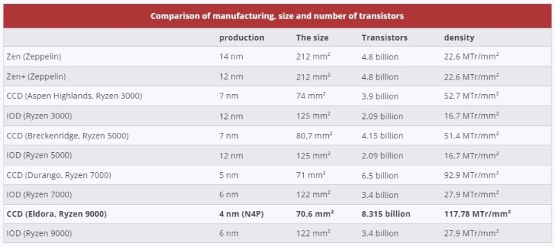

В процессорах Ryzen 9000 используется новый кристалл CCD с восемью вычислительными ядрами, получивший название Eldora. По данным HardwareLuxx.de, он производится на базе того же 4-нм техпроцесса N4P, что и кристаллы процессоров Strix Point. Однако согласно другим источникам, эти чипы могут производиться с использованием ещё более передового техпроцесса N4X, лучше работающего с высокими тактовыми частотами.
В самом кристалле CCD процессоров Ryzen 9000 присутствуют 8,315 млрд транзисторов, что является значительным приростом по сравнению с 6,5 млрд транзисторов в составе восьмиядерного кристалла CCD Durango чипов Ryzen 7000 на архитектуре Zen 4. Примечательно, что несмотря на увеличившееся на 28 % количество транзисторов, площадь CCD Eldora на базе Zen 5 на 0,5 % меньше, чем площадь CCD Durango на Zen 4 — 70,6 мм2 против 71 мм2. Напомним, что CCD Durango на Zen 4 производится с применением 5-нм техпроцесса TSMC N5.
Таким образом, общее количество транзисторов в составе флагманского 16-ядерного процессора Ryzen 9 9950X с двумя чиплетами CCD составляет 20,03 млрд. В свою очередь Ryzen 7 9700X с одним CCD содержит 11,715 млрд транзисторов.
