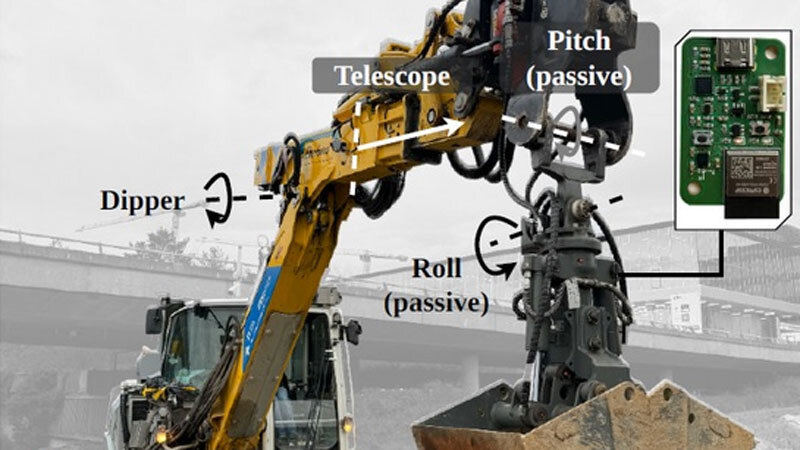

О процессе обучения нейросети робоэкскаватора для точного манипулирования содержимым ковша сообщили исследователи из Швейцарии (ETH Zürich). Нейросеть на основе обучения с подкреплением была обучена бросать мяч и камни в указанную точку, которая была дальше досягаемости стрелы (до 9,5 м при дальности захвата стрелой 7,5 м). Подобные операции помогут робототехнике справляться с большим кругом задач с меньшими затратами энергии на перемещения, а также сделают её работу более безопасной. Экскаватор совершал захват и броски ковшом с двумя степенями свободы, который не был жёстко закреплён на стреле. Броски совершались как по прямой, когда в работе была одна только стрела, так и с поворотом кабины. Во втором случае точность была чуть меньше, но в любом случае снаряд отклонялся от точки прицеливания не более чем на 30–40 см.

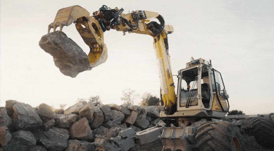

Исследователи обучали нейросеть на базе модернизированного 12-т колёсного экскаватора Menzi Muck M545. Ранее они обучили экскаватор ряду нетривиальных операций, например, научив его строить устойчивую стену из неподготовленных каменных блоков. Экскаватор сам оценивал баланс камней и строил прочное каменное ограждение. Для точных автономных работ на местности экскаватор с помощью установленных на него датчиков строит модель окружающего пространства, в котором выполняет заданные операции.
