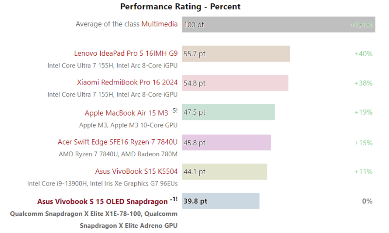

Обзоров новых ноутбуков сегодня опубликовано мало. Лишь несколько изданий, а также несколько независимых видеоблогеров поделились своими впечатлениями о новинках. При этом во всех обзорах фигурирует ноутбук Asus Vivobook S 15. Как пишет портал VideoCardz, процессоры Snapdragon X Series действительно обеспечивают неплохую вычислительную производительность и демонстрируют отличную энергоэффективность даже с эмулируемым программным обеспечением x86. Ключевым недостатком чипов является их графическая производительность, поскольку iGPU Adreno, похоже, не обеспечивает ожидаемый уровень быстродействия.

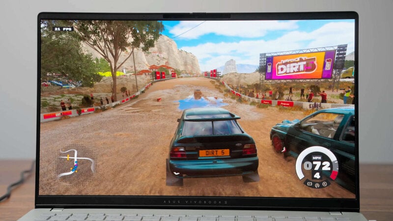

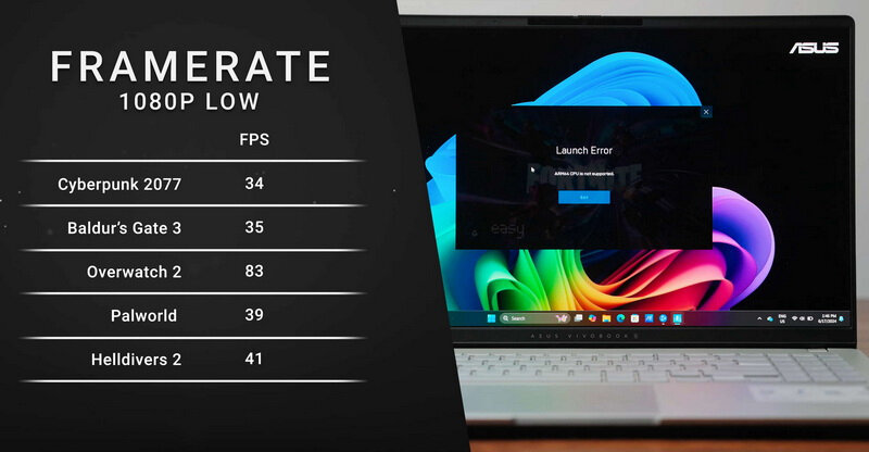

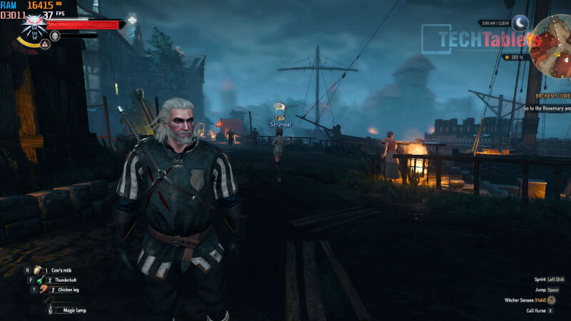

Помимо очевидных проблем с эмуляцией (некоторые игры просто не запускаются на этих процессорах), часть игр, запущенных на Snapdragon X Series, не разрешает менять разрешение изображения для соответствия разрешению экрана или демонстрирует более низкую, чем ожидалось, производительность даже с использованием технологии масштабирования. Процессоры Snapdragon X разрабатывались не для геймеров. Собственно, это объясняет, почему Qualcomm в своих презентациях этих процессоров обсуждала тему игр не так охотно, как того можно было ожидать.
«Игровая производительность определённо является самым слабым звеном указанных процессоров в данный момент и именно с ней у нас возникло больше всего проблем. Откровенно говоря, для пользователей будет сложно разобраться, какая из игр имеет родную поддержку платформы, а какая запускается с помощью эмуляции. Мы не смогли провести все наши стандартные тесты из-за возникавших проблем», — пишет издание Notebookcheck.
