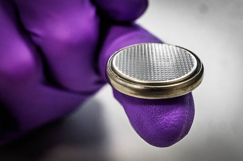

В настоящее время разработанные опытные образцы имеют небольшие размеры. Однако утверждается, что по этой технологии можно создавать более крупные экземпляры размером с автомобильные аккумуляторы. Разработка новой перезаряжаемой цинко-лигниновой батареи финансировалась рядом шведских научных фондов и государственных программ. Считается, что эта экологичная и недорогая технология имеет большой потенциал для того, чтобы стать альтернативой литий-ионным батареям в будущем. Криспин также отмечает, что Швеция, как инновационная страна, может помочь другим государствам внедрять «зеленые» технологии энергообеспечения, чтобы избежать ошибок на этапе строительства инфраструктуры, что может «привести к климатической катастрофе».
