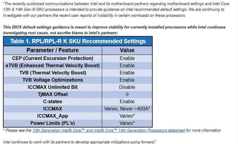

В качестве решения проблемы Intel выпустила рекомендации по настройкам BIOS материнских плат. Intel рекомендует по умолчанию включить защиту от превышения тока (Current Excursion Protection, CEP), активировать Thermal Velocity Boost (TVB) и Enhanced Thermal Velocity Boost и оптимизацию напряжения Thermal Velocity Boost, а также C-состояния. Но наиболее важной, по всей видимости, является рекомендация по ограничению энергопотребления чипов, но Intel не указывает конкретные значения, оставляя это на усмотрение производителей материнских плат.
Также рекомендовано отключить IccMax Unlimited Bit, параметр TjMax Offset установить на 0, а IccMax не должен превышать 400 А. Однако первопричина нестабильности не найдена и ситуация остается не ясной. С одной стороны, проблема затрагивает лишь небольшой процент чипов в условиях серьёзной нагрузки и высокого потребления. С другой, определенно требуется вмешательство Intel, так как нестабильность сохраняется. В любом случае стоит надеяться, что инженеры Intel смогут определить первопричину и устранить её, сохранив при этом высокую производительность флагманских процессоров. Возможно, потребуется выпустить обновленные ревизии чипов или просто заменить проблемные экземпляры.
