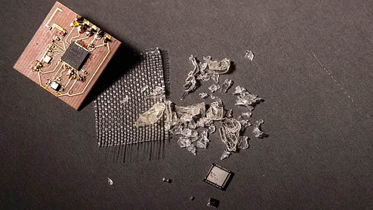

Американские ученые создали инновационный тип печатных плат на основе витримеров, которые можно перерабатывать и использовать повторно. Это поможет в решении глобальной проблемы утилизации электронных отходов. Традиционные печатные платы (PCB) широко используются в электронной промышленности благодаря их особым качествам, таким как химическая стойкость и огнеупорность. Однако эти платы крайне сложны в переработке и повторном использовании. Новое исследование, проведённое специалистами из Вашингтонского университета, предлагает решение этой проблемы на основе витримерных печатных плат (vPCB), благодаря которым возможна многократная переработка с минимальными отходами, сообщает Tom's Hardware.
В vPCB большая часть материала заменена на витример — высокотехнологичный полимер, который подлежит как процессу отверждения для создания плат, так и размягчению для извлечения компонентов при повторном использовании. Используя эту технологию, исследователи смогли переработать 98 % витримера и 100 % стекловолокна из отработанных vPCB. Отмечается, что по прочности и электрическим свойствам vPCB сопоставимы с широко используемым материалом FR-4. Более того, при производстве и утилизации vPCB выброс канцерогенных веществ на 81 % меньше по сравнению с традиционными PCB. Учитывая, что переработка электронных отходов является серьезной экологической проблемой, vPCB вполне могут стать естественной заменой традиционных PCB.
