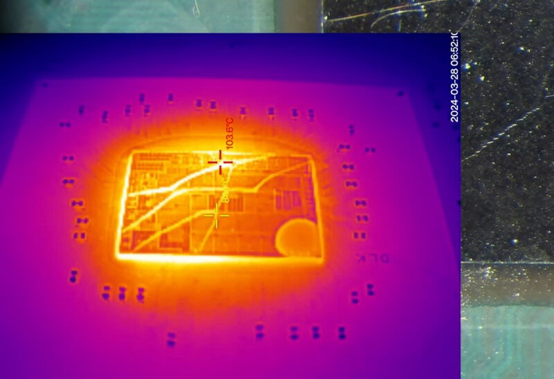

Joshi Repair опубликовал видео с диагностикой одной из таких сломанных плат. На видео техник снял радиатор с чипсета и показал микросхему под микроскопом. На изображении отчетливо видны царапины и даже небольшой скол на кристалле PCH. Нагрев чипсета показал, что кристалл имеет не просто царапины, а глубокие трещины. По мнению техника, проблема могла быть вызвана заводским браком. Решением здесь является замена чипсета производителем или самостоятельная покупка микросхемы для последующей замены в сервисном центре.
