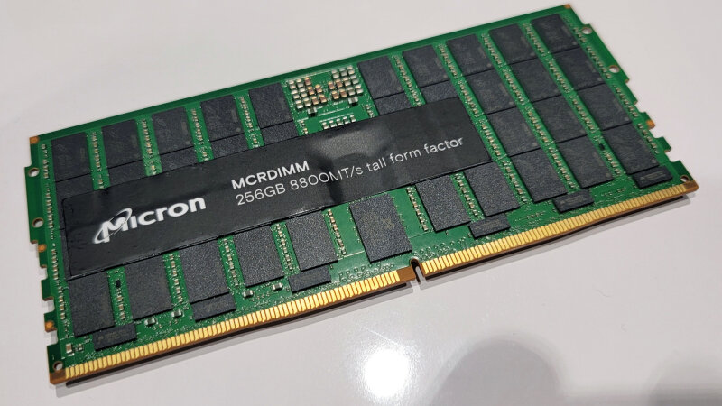

Компания Micron показала на конференции Nvidia GTC 2024 необычные модули оперативной памяти MCRDIMM объёмом 256 Гбайт. Данные модули с большой высотой предназначены для нового поколения серверных систем, в том числе на базе будущих процессоров Intel Xeon Scalable Granite Rapids. Micron сообщила, что уже начала рассылать образцы заинтересованным покупателям.

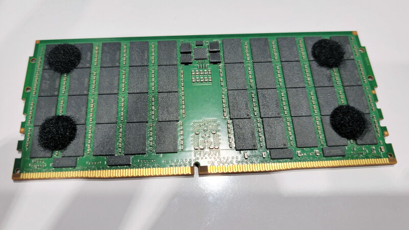

Продемонстрированные производителем модули памяти MCRDIMM DDR5 объёмом 256 Гбайт работают со скоростью 8800 МГц. Они предназначены для серверных систем формата 1U. В основе указанных модулей памяти используются 32-гигабитные микросхемы DDR5. С каждой стороны такого модуля расположено по 40 чипов памяти. Энергопотребление одного модуля ОЗУ MCRDIMM DDR5-8800 объёмом 256 Гбайт составляет около 20 Вт, что относительно немного, учитывая, что ранее выпущенные тем же производителем модули DDR5-8000 RDIMM объёмом 128 Гбайт при стандартном профиле DDR5-4800 потребляют 10 Вт.
Multiplexer Combined Ranks (MCR) DIMM — тип двухранговых модулей ОЗУ, которые работают параллельно с двумя рангами благодаря использованию специального буфера. Этот буфер позволяет двум физическим рангам действовать так, как если бы они были двумя отдельными модулями памяти, работающими параллельно. Благодаря этому производительность таких модулей эффективно удваивается за счёт одновременного извлечения 128 байтов данных из обоих рангов за такт. Буфер работает со своим хост-контроллером памяти DDR5, что позволяет памяти работать на скорости выше, чем предусмотрено стандартом. В данном случае речь идёт о 8800 МТ/с.
Обычно модули с двумя физическими рангами функционируют как один модуль. Таким образом, центральный процессор или контроллер памяти за один такт извлекает только 64 байта данных. Память MCRDIMM удваивают это значение, тем самым существенно увеличивая ёмкость и производительность каждого модуля. Тот факт, что Micron решила показать свои модули памяти MCRDIMM объёмом 256 Гбайт именно на конференции Nvidia GTC 2024, посвящённой ИИ, может говорить о том, что компания рассматривает этот продукт в качестве решения для ИИ-серверов нового поколения, например, на базе процессоров Intel Xeon Scalable Granite Rapids. Системы на их основе будут использовать огромные объёмы памяти для обучения ИИ-моделей, поэтому указанные модули ОЗУ придутся как нельзя кстати. Сами чипы Intel Xeon Scalable Granite Rapids будут поддерживать 12-канальный режим работы памяти по два модуля на канал. Таким образом, на основе модулей Micron можно будет создавать серверы с 3 Тбайт ОЗУ при использовании 12 слотов памяти и до 6 Тбайт ОЗУ при использовании 24 слотов памяти.
