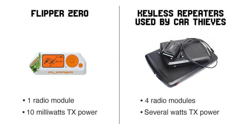

Чтобы угнать автомобиль с такой системой, злоумышленники работают в парах и используют ретрансляторы, заставляя машину «поверить», что брелок находится рядом, хотя на самом деле он в доме у жертвы. При помощи двух ретрансляторов воры устанавливают связь между брелоком и автомобилем — один ретранслятор они держат возле машины, а второй располагается как можно ближе к дому, чтобы установить связь с брелоком внутри. Брелоки часто оставляют возле входной двери, поэтому ретранслятор может до него «дотянуться». Чтобы осуществить эту операцию, необходимо достаточно мощное оборудование — обычно для его переноса требуется рюкзак.
Оборудование для угона автомобилей продаётся на специальных сайтах и стоит от €5000 до €14 000. Оно включает четыре радиомодуля: для связи с автомобилем, для связи с брелоком и для связи между репитерами. Мощность этого оборудования составляет несколько ватт, тогда как на Flipper Zero стоит радиомодуль CC1101 на 10 мВт. Устройство действительно может принимать и декодировать сигналы, но одного перехвата сигнала от брелока будет недостаточно, потому что в автомобильных системах используются средства защиты, в том числе скользящие коды — они меняются с каждым нажатием на кнопку брелока. Flipper Zero способен перехватить статический код, но для этого достаточно даже куска провода, подключённого к микрофонному входу на ПК — для защиты от такого перехвата пришлось бы запрещать всю электронику, включая наушники. Вместо того, чтобы запрещать устройства, предназначенные для обнаружения уязвимостей в системах защиты, необходимо устранять сами уязвимости, отмечают разработчики Flipper Zero — подобные запреты лишь усугубляют проблемы, потому что создают ложное впечатление, что были приняты надлежащие меры. Исходя из этих соображений, интернет-индустрия повсеместно отказалась от протокола HTTP в пользу HTTPS, а магнитные полосы на банковских картах стали дублироваться чипами.
