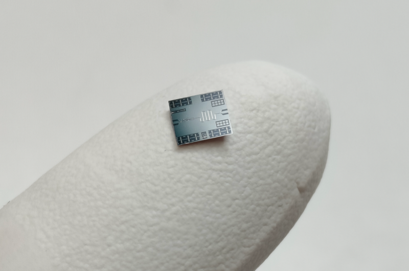

МГТУ им. Н.Э. Баумана и ФГУП «ВНИИА им. Н.Л. Духова», работающие над созданием технологий квантовых компьютеров с 2016 года, заявили о запуске первого в России контрактного производства сверхпроводниковых квантовых процессоров на 100-мм пластинах. Производство разместится в новом кампусе МГТУ и должно удовлетворить спрос со стороны основных заказчиков, в числе которых технологические компании и научные лаборатории.

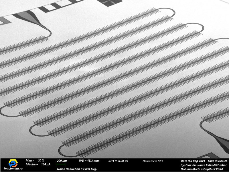

Технологии сверхпроводниковых квантовых схем в значительной степени отличаются от классического полупроводникового КМОП-процессора и требуют соответствующих компетенций при производстве. В НОЦ ФМН (совместный научный центр МГТУ и ВНИИА) осуществили переход от изготовления «отдельных кристаллов» к серийному выпуску за счёт использования собственной технологии сверхпроводниковых джозефсоновских схем, которая является одной из наиболее перспективных при создании высокоточных квантовых процессоров и параметрических усилителей. На одной пластине размещаются сотни чипов разных квантовых устройств, которые объединены единым технологическим маршрутом изготовления. Разработчикам потребовалось несколько лет, чтобы осуществить переход на серию с соблюдением параметров качества квантовых устройств, которое было достигнуто на отдельных чипах. Специалисты сознательно не хотели снижать уровень качества и в конечном счёте даже смогли улучшить точность изготовления элементов квантовых схем в допуске 0,5 нм. Для масштабирования технологии и организации контрактного производства ещё предстоит дооснастить построенный в этом году в новом Бауманском кампусе исследовательский кластер, площадь чистых комнат которого составляет 2500 м², уже спроектированным оборудованием.
Одна из важнейших задач при постановке серийного техпроцесса заключалась в создании наноразмерных элементов сверхпроводниковых устройств — джозефсоновских переходов. Они представляют собой трёхслойную структуру, состоящую из алюминия, туннельного оксида алюминия и алюминия (Al-AlOx-Al), внутри которой «рождается» кубит при переходе чипа в состояние сверхпроводимости (охлаждение процессора до температуры ниже 273 ºС). Специалисты НОЦ ФМН использовали технологию изготовления джозефсоновских переходов с линейными размерами в десятки нанометров с суб-нанометровой точностью. За счёт этого удалось добиться рекордных показателей воспроизводимости электрических характеристик переходов и параметров кубитов процессоров на мировом уровне. Для постановки технологии в серийное производство на пластине 100 мм командой исследователей предложена и внедрена математическая модель, симулирующая процесс воспроизводимого форматирования джозефсоновских переходов. Полученные результаты позволяют изготавливать квантовые интегральные схемы с высочайшей точностью контроля частот кубитов.
