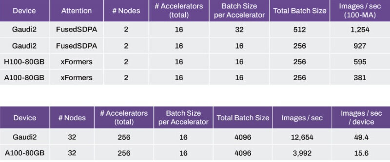

В отличие от H100, который представляет собой суперскалярный графический процессор с тензорными CUDA-ядрами, Gaudi2 специально спроектирован для ускорения генеративного ИИ и больших языковых моделей (LLM). В тестах приняли участие пары кластеров, которые в сумме обеспечивали по 16 тех или ускорителей, а проводились тесты с постоянным размером батча (число тренировочных объектов) в 16 на каждый ускоритель (всего 256). Системы на Intel Gaudi2 оказались способны генерировать 927 изображений в секунду по сравнению с 595 изображениями для ускорителей H100 и 381 изображением в секунду для массива A100.
При увеличении количества кластеров до 32, а числа ускорителей до 256 и размере батча 16 на ускоритель (общий размер 4096), массив Gaudi2 генерирует 12 654 изображения в секунду или 49,4 изображения в секунду на ускоритель, по сравнению с 3992 изображениями в секунду или 15,6 изображениями в секунду на устройство у массива A100 Ampere.
