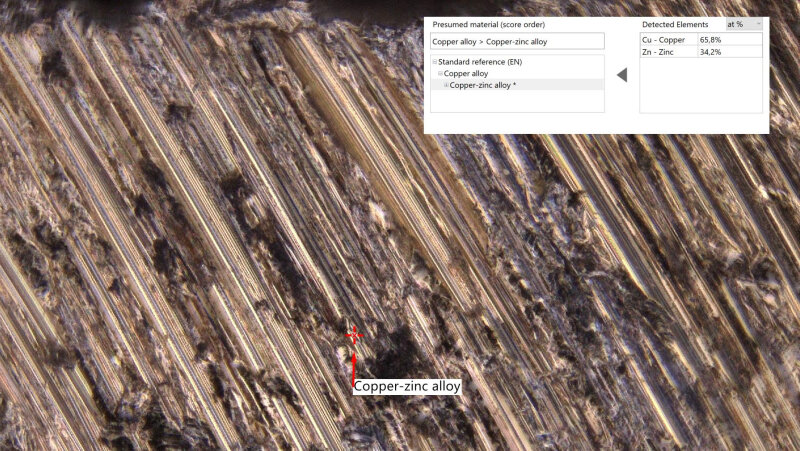

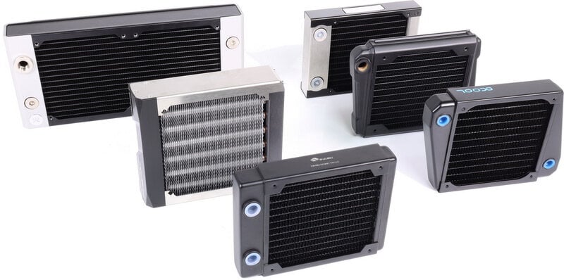

Портал Igor’s LAB провел исследование радиаторов некоторых СЖО и выяснил, что половина из представленных в выборке участников не соответствуют заявленным характеристикам. Применённые в них материалы отличаются от тех, которые указаны производителем на официальном сайте и в рекламе. Некоторые производители хитрят и вместо дорогих материалов используют более дешёвые. Чаще всего замена связана с рекламируемой в составе СЖО меди на медно-цинковый сплав, например латунь. В своём восьмистраничном анализе редактор сайта Игорь Валлосек (Igor Wallossek) сообщил, что жалобы читателей пробудили у него интерес к исследованию радиаторов СЖО. Некоторые владельцы систем жидкостного охлаждения сообщили о засоряющихся каналах и трубках, других беспокоила необъяснимо проявляющаяся коррозия на металлических частях. В выборку попали шесть радиаторов СЖО от различных производителей. Исследование показало, что в трёх из них производители используют вместо рекламируемых более дорогих материалов, более дешёвые. Для каждого отдельного случая Валлосек подготовил полноценный отчёт, в котором сравнивает заявленные тем или иным производителем материалы в составе радиатора и реальные характеристики.

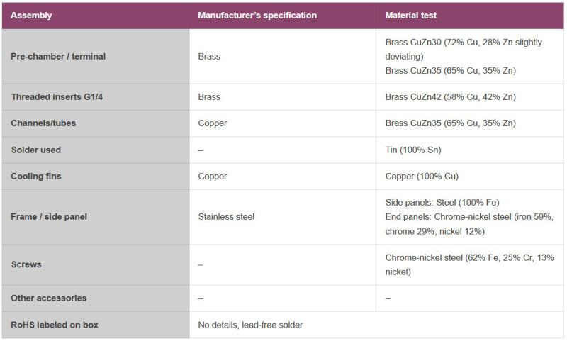

Ниже представлен пример такого сравнения для радиатора Watercool Heatkiller Rad 120-S Black. Во втором столбце таблицы указаны заявленные производителем материалы для того или иного компонента СЖО. В третьем столбце — использующиеся на самом деле материалы.
Ниже представлены краткие выводы по каждому радиатору СЖО:
Alphacool NexXxoS ST30 Full Copper X-Flow 120mm
  • настоящий медный радиатор;
  • все заявленные характеристики материалов соответствуют фактическим;
  • винты из мягкого материала.
Aqua Computer Airplex Radical 2/120, алюминиевые рёбра радиатора
  • каналы из настоящей меди;
  • честное предложение.
Bykski CR-RD120RC-TN-V2, 120-мм радиатор D30 V2, полностью медный
  • каналы из латуни, а не меди;
  • остатки флюса;
  • нарушение ROHS — свинцовый припой;
  • винты и отверстия для них из мягкого материала.
EK Water Blocks Quantum Surface P120M Black
  • каналы из латуни, а не меди h90;
  • качественная машинная обработка;
  • остатки флюса;
Hardware Labs Black Ice Nemesis GTS – 120 XFlow
  • полностью из латуни за исключением охлаждающих рёбер из меди (заявлены производителем);
  • функциональные, но средние по качеству материалы;
  • хорошие винты и пайка.
