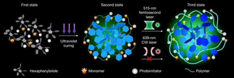

На одном диске, разработанном китайскими учёными, можно записать 1,6 петабит (200 Тбайт) информации. Это почти на порядок больше, чем способны вместить современные жёсткие диск. Таким образом, даже небольшая стопка таких дисков сможет вместить информацию целого центра обработки данных. Как и Hitachi, учёные из Шанхайского университета науки и технологий, Пекинского университета, а также Шанхайского института оптики и точной механики и Ключевой лаборатории фотохимии Китайской академии наук использовали для записи фемтосекундный лазер. Однако перед ними стояла намного более трудная задача, чтобы данные записывались в намного большем объёме диска. В аннотации к статье в Nature, в частности, сказано: «Мы разработали оптический носитель записи на основе фоторезистивной плёнки, легированной эмиссионным красителем, индуцирующим агрегацию, который можно оптически стимулировать фемтосекундными лазерными лучами. Эта плёнка обладает высокой прозрачностью и однородностью, а явление эмиссии, индуцируемой агрегацией, обеспечивает механизм хранения».
Проще говоря, благодаря комбинации молекул в фоторезистивной плёнке, реагирующей на свет, происходит фиксация красителя под воздействием импульсов лазера. Технология пока не готова к коммерческой эксплуатации и нуждается в доработке как с точки зрения увеличения скоростей записи/чтения, так и с позиций разработки устройств для записи и чтения. Однако китайские диски имеют большой потенциал в сфере архивирования данных: учёные заявляют, что они смогут прослужить от 50 до 100 лет, и при этом они потребляют энергию только при записи и чтении, но не в простое. До сих пор ни один подобный проект не дошёл до стадии рыночных изделий. Однако мир нуждается в подобных сверхъёмких и экономных носителях данных. Искусственный интеллект обещает породить такой поток информации, с которым мы до сих пор не сталкивались, а потребление ЦОД уже отбирает из национальных энергосетей единицы процентов электрогенерации. Дальше жить с этим станет ещё сложнее и лучше не доводить до крайностей.
