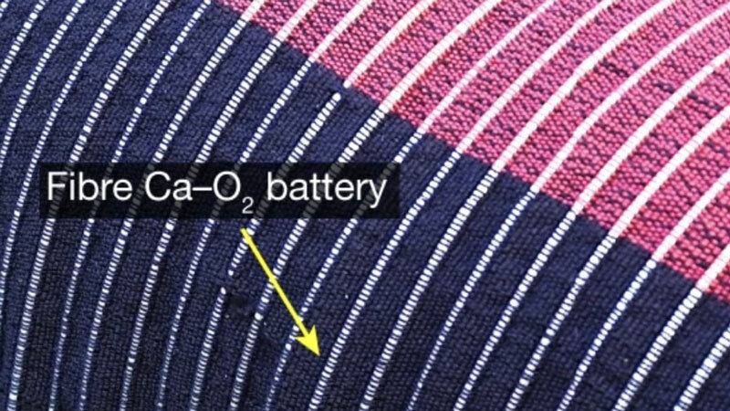

Заслуга учёных из Университета Фудань (Fudan University) заключается в том, что они разработали подходящий жидкий электролит и «двухэлектронную» реакцию, которая при комнатной температуре восстанавливает электрод в процессе заряда кальциево-кислородного аккумулятора. Экспериментальный кальциево-кислородный аккумулятор пока не может похвастаться сравнимой с литиевыми аккумуляторами ёмкостью хранения энергии, но оказался способным выдержать 700 циклов заряда и разряда, что говорит о многом. Дальнейшее совершенствование разработки обещает сделать её сравнимой с литиевыми батареями при прочих выгодах — от дешевизны до массовости. Отдельно перспективные аккумуляторы были изготовлены в виде волокна и на обычном коммерческом ткацком станке его вплели в ткань для одежды. Это наглядно показало, что кальциево-кислородные аккумуляторы могут стать элементами питания следующих поколений электроники как носимой на теле, так и встроенной в одежду.
