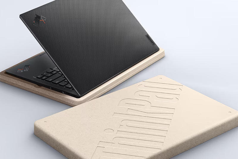

Процесс получения ключа шифрования за минувшие десять лет немного усложнился, но принципиальный способ остался прежним — это перехват данных, которые транслируются по незашифрованным каналам от процессора к дискретному чипу TPM (Trusted Platform Module). Исследователь вопросов безопасности Стью Кеннеди (Stu Kennedy) создал на GitHub страницу, где перечислены модели ноутбуков с подтверждённой уязвимостью из-за выделенного чипа TPM, включая Lenovo X1 Carbon, Dell Latitude E5470 и Microsoft Surface Pro 3 с чипами TPM 2.0. Для осуществления атаки используются шины SPI, I2C или LPC.
