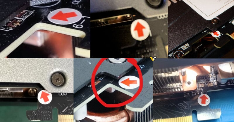

Как пишет портал VideoCardz, проблема растрескивания печатных плат наблюдалась и у первых вариантов видеокарт GeForce RTX 40-й серии. Микротрещины возникали в месте расположения фиксатора, который удерживает ускоритель в разъёме PCIe. Повреждения могут происходить не только в результате монтажа и демонтажа видеокарт пользователем, но даже просто под собственным весом видеокарты.

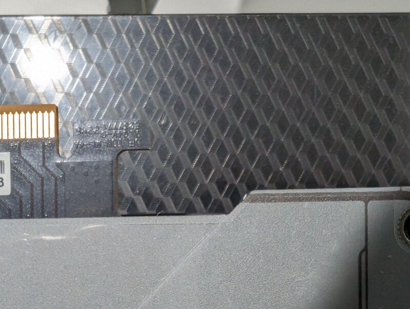

Важно отметить, что проблема с трескающимися печатными платами наблюдалась не только у видеокарт Gigabyte, но также и у ускорителей других производителей. Однако Gigabyte попала в сферу внимания просто потому, что она оказалась одним из первых производителей, у которого стали наблюдаться такие проблемы. Более того, известны случаи, когда владельцам таких карт отказывали в гарантийном ремонте, списывая это на неправильную эксплуатацию продукта самим пользователем. Один из пользователей Reddit обратил внимание, что в печатных платах видеокарт RTX 4080 и 4090 серии Gaming новой версии 1.1 пространство рядом с фиксатором, который удерживает ускоритель в разъёме PCIe, усилено дополнительным слоем текстолита.

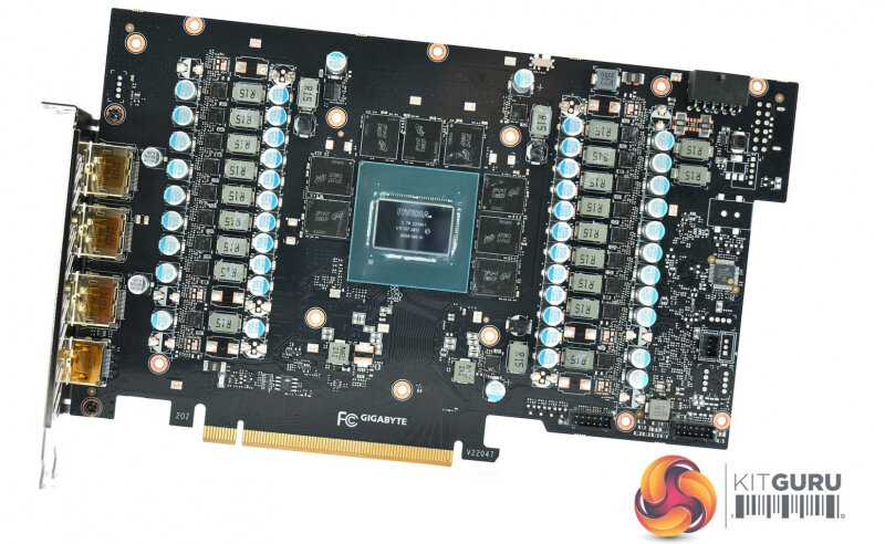

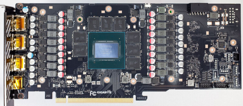

Как можно заметить, в моделях Super (второе изображение) вообще используется другая печатная плата по сравнению с предшественниками. Она стала длиннее. Однако у новой платы вырез для фиксатора PCIe стал значительно меньше, что в свою очередь должно существенно снизить риск появления трещины в этом месте.
