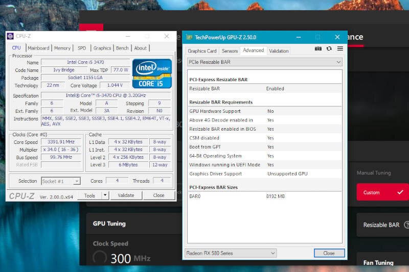

Разработчик ReBarUEFI уверяет, что он успешно протестировал функцию на системе с процессором Intel Core i5-3470 (2012 год) и видеокартой AMD Sapphire Nitro+ RX 580 8 Гбайт (2017 год) — она позволила увеличить производительность в играх до 12 % при размере BAR в 2 Гбайт; а для корректной работы видеокарт Intel Arc функция Resizable BAR вообще необходима. По версии Tom's Hardware, утилита поддерживает также процессоры семейства Intel Sandy Bridge от 2011 года. На странице разработчика на GitHub представлен список совместимых материнских плат, владельцев которых просят откликнуться, подтвердить эту информацию и уточнить конкретные конфигурации оборудования. Большинство прошивок UEFI принимает неподписанные и исправленные модули даже при активной опции безопасной загрузки, поэтому запуск игр не должен вызывать никаких проблем. На некоторых видеокартах AMD Radeon прирост производительности в играх может достигать 24 %, но иногда возможно и, напротив, снижение частоты кадров. В драйверах видеокарт NVIDIA и AMD есть собственные профили для некоторых игр, позволяющие повысить производительность с Resizable BAR и SAM.
