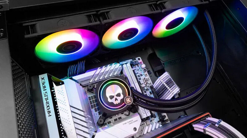

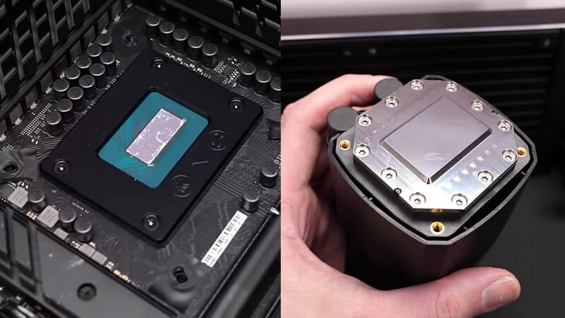

Как известно, если снять с процессора металлическую крышку, то можно не только лишиться гарантии (и какого-то количества нервных клеток), но и обеспечить гораздо более эффективное охлаждение. Специально для энтузиастов, предпочитающих скальпированные чипы, компания EKWB готовит СЖО, которая без доработки сможет использоваться с такими чипами. Пока она доступна для предварительного заказа. Der8auer поясняет, что EK-Nucleus AIO CR360 Direct Die D-RGB AiO — это необычный продукт, поскольку он предназначен исключительно для систем со скальпированными настольными процессорами Intel Core 12-го, 13-го и 14-го поколений. EK разработала специальное основание водоблока с выступающей частью в центре, чтобы оно наилучшим образом контактировало с кристаллом скальпированного процессора. Также в комплект поставки СЖО будет включена специальная монтажная пластина, которая в сочетании с комплектной тыльной усиливающей пластиной заменит стандартную прижимную рамку сокета.
