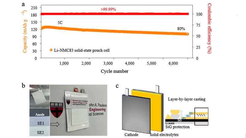

Группа учёных из США подобрала методику изготовления твердотельных аккумуляторов с анодом с использованием металлического лития. При этом они решали задачу максимально увеличить цикличность работы батареи. Созданный прототип размером с почтовую марку показал способность выдерживать до 6000 циклов заряда с потерей не больше 20 % первоначальной ёмкости.
Учёные из американской Школы инженерных и прикладных наук Гарвардского университета (SEAS) разработали такой процесс гальванизации кремниевого анода металлическим литием, в ходе которого микрогранулы кремния в составе анода покрываются литием как орешки шоколадной глазурью. Заявленная плотность энергии прототипа батареи оказалась сравнительно небольшой по современным меркам — всего 218 Вт/кг, что примерно в два раза меньше, чем в случае новейших литиевых элементов. Но способность выдерживать 6000 циклов разряда и заряда с потерей не больше 20 % ёмкости — это дорогого стоит.
Сегодня мы может только мечтать об аккумуляторах с подобной устойчивостью к износу. Обычно они выдерживают в два-три раза меньше полных рабочих циклов. Но учёные не собираются останавливаться на достигнутом, и мечтают также значительно увеличить ёмкость аккумуляторов, благо твердотельные электролиты и аноды с использованием металлического лития предоставляют для этого массу возможностей. О своём достижении учёные сообщили в статье в журнале Nature Materials, которая свободно доступна по ссылке. «Литийметаллические анодные батареи считаются святым Граалем аккумуляторов, поскольку их ёмкость в 10 раз превышает ёмкость коммерческих батарей на графитовых анодах и они могут значительно увеличить дальность передвижения электромобилей, — сказал Синь Ли (Xin Li), доцент кафедры материаловедения SEAS. — Наше исследование является важным шагом на пути к созданию более практичных твердотельных аккумуляторов для промышленного и коммерческого применения».
