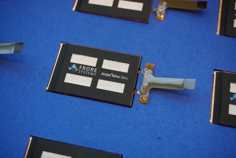

Компания Frore Systems представила на выставке CES 2024 обновлённую версию своего компактного ультразвукового кулера AirJet Mini. Новый вариант AirJet Mini Slim сохранил производительность предшественника (AirJet Mini), но стал тоньше, немного легче и «умнее» — он может сам себя отчищать от пыли и следить за температурой.

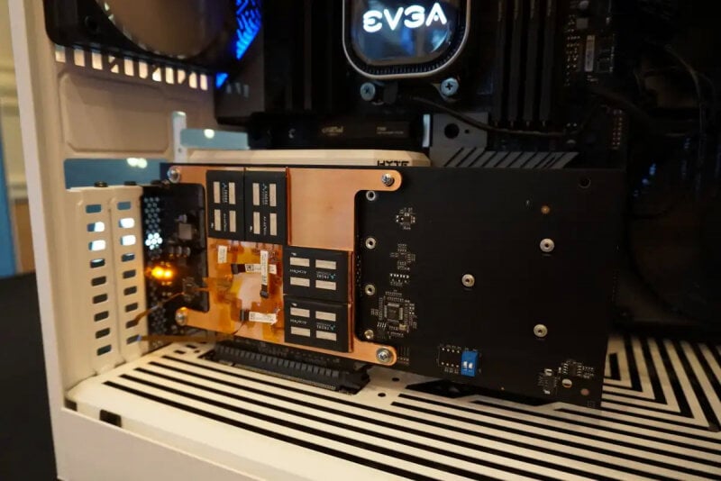

Кратко напомним, что внутри кулеров AirJet от компании Frore Systems располагаются мембраны, которые вибрируя с ультразвуковой частотой создают всасывающую силу, которая втягивает воздух через пылезащитный фильтр. С высокой скоростью он направляется в нижнюю область на медный теплоотвод и выходит в боковую часть. Давление оказывается в десять раз выше, чем у вентилятора — 1750 Па. Ранее производитель выпустил несколько вариантов AirJet, включая компактную версию AirJet Mini.

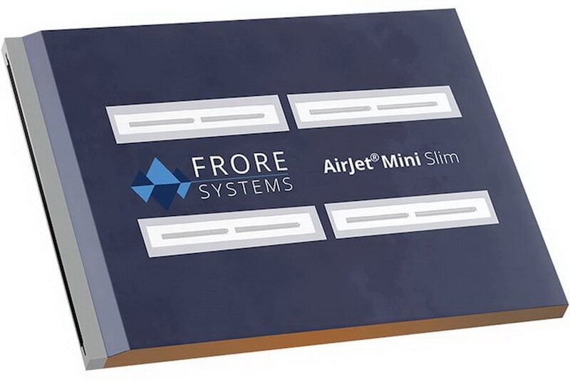

Как и предшественник, новая версия ультразвукового кулера AirJet Mini Slim способна рассеивать до 5,25 Вт тепловой энергии (при температуре источника тепла 85 градусов и температуре окружающей среды 25 градусов Цельсия). AirJet Mini Slim имеет такие же размеры 27,5 × 41,5 мм, как и оригинальная модель AirJet Mini. В то же время толщина обновлённой модели сократилась с 2,8 до 2,5 мм, а вес — с 9 до 8 граммов.
Более значительным обновлением AirJet Mini Slim является интегрированная система самоочистки, которая создаёт реверсивный воздушный поток и убирает любую накопившуюся в фильтрах кулера пыль. Благодаря этому кулер способен постоянно поддерживать свою эффективность в охлаждении компонента, на который он установлен. В Frore Systems отмечают, что эта способность также может быть реализована в оригинальной модели кулера AirJet Mini. Иными словами, в AirJet Mini Slim эта функция, вероятно, реализована на программном уровне.

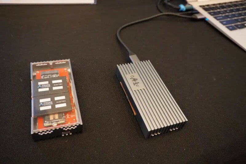

Также в AirJet Mini Slim появился сенсор Thermoception, который следит за температурными показателями и при необходимости корректирует эффективность охлаждения. Эта особенность может быть полезна для охлаждения устройств, которые не имеют собственных температурных сенсоров, например, SSD-контроллеров и чипов памяти. Все улучшения AirJet Mini Slim служат двум целям: расширить потенциальную сферу применения подобных твердотельных кулеров и сделать их более адаптивными под нужды клиентов. «Сокращение толщины на 0,3 мм кулера AirJet Mini Slim может оказаться очень полезным для тонких устройств, где в то же время требуется наличие эффективного охлаждения компонентов. AirJet Mini Slim способен значительно повысить эффективность охлаждения компонентов в таких устройствах, как ноутбуки без активных систем охлаждения, планшеты и смартфоны», — комментирует основатель и генеральный директор Frore Systems Сешу Мадхавапедди (Seshu Madhavapeddy).
