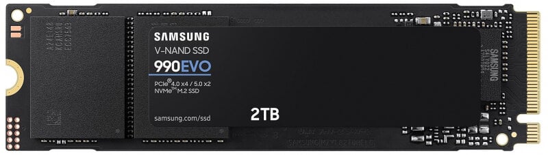

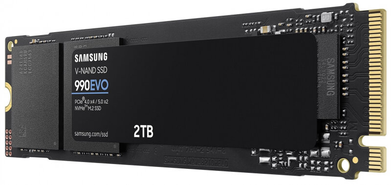

Компания Samsung случайно раскрыла характеристики будущего необычного твердотельного накопителя 990 Evo NVMe SSD на своём официальном сайте. Хотя компания вскоре закрыла страницу с новинкой, некоторые СМИ успели воспользоваться моментом. Ключевой особенностью Samsung 990 Evo NVMe SSD является поддержка четырёх линий PCIe 4.0 и двух линий PCIe 5.0. Это первый потребительский SSD от Samsung с поддержкой PCIe 5.0.

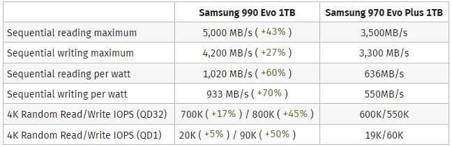

Как известно, серия накопителей Samsung 990 Pro является флагманской у производителя. Эти SSD предлагают скорость последовательного чтения и записи до 7400 и 6900 Мбайт/с. Однако указанные накопители поддерживают только интерфейс PCIe 4.0. В свою очередь модель 990 Evo относится, скорее, к решению среднего класса. Накопитель обеспечивает скорость последовательного чтения и записи всего до 5000 и 4200 Мбайт/с. Однако уникальной особенностью 990 Evo является поддержка четырёх линий PCIe 4.0 и двух линий PCIe 5.0. Пропускная способность двух линий PCIe 5.0 эквивалентна четырём линиям PCIe 4.0.
Накопители M.2 стандарта PCIe 4.0 полностью совместимы с разъёмами M.2 PCIe 5.0, поэтому технически никаких преимуществ само по себе наличие интерфейса PCIe 5.0 для 990 Evo не предоставляет. Однако в некоторых сценариях использования поддержка этих двух линий PCIe 5.0 может пригодиться. Хотя пропускная способность двух линий PCIe 5.0 и четырёх линий PCIe 4.0 одинакова и составляет до 8000 Мбайт/с, разница заметна в том случае, когда слот M.2 на материнской плате имеет поддержку только двух линий PCIe. Таким образом, в случае разъёма PCIe 5.0 с двумя линиями накопитель с PCIe 4.0 сможет использовать только эти две линии, вследствие чего его скорость будет сокращена вполовину — с 8000 до 4000 Мбайт/с. Однако поддержка двух более скоростных линий PCIe 5.0 у самого 990 Evo позволяет ему поддерживать более высокую пропускную способность даже на «урезанном» разъёме M.2. Кроме того, использование всего двух линий PCIe вместо четырёх также позволяет немного сэкономить на энергопотреблении.
