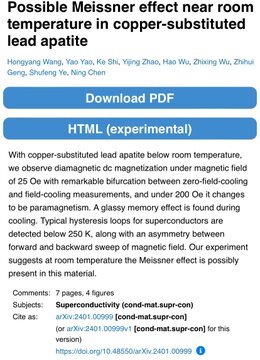

На сайте препринтов arХiv.org вышла статья, в которой китайские учёные рассказали о собственных опытах с нашумевшим «сверхпроводящим» материалом LK-99. Полученные в двух независимых китайских лабораториях образцы LK-99 продемонстрировали зыбкие признаки сверхпроводимости при более низкой температуре окружающей среды, но при обычном атмосферном давлении, так что возможно, нас ждёт продолжение нашумевшей истории, если, конечно, опыт удастся повторить. Оригинальная работа южнокорейских исследователей наделала много шуму, поскольку вышла из научной среды в медийное пространство и стала жить собственной жизнью. Открытый учёными материал LK-99 якобы обладал сверхпроводимостью при температуре около 20 °C и нормальном атмосферном давлении. Это обещало в корне изменить энергетику, промышленность и даже медицину. К сожалению, воспроизвести результат корейских учёных в других лабораториях не вышло. Точнее, всё было настолько туманно и неустойчиво, если говорить о проявлениях сверхпроводимости в LK-99, что работа была отозвана из научного журнала, а авторов обвинили в неумении проводить опыты и чуть ли не в малограмотности.
Тем не менее, LK-99 демонстрировал нечто, что не укладывалось в предыдущий опыт, и отдельные коллективы продолжили с ним работать. Так, китайские учёные показали, что материал может воспроизводиться, как и его заявленные свойства. Правда, судя по статье, учёные больше уделили внимание присутствию серы в образцах, тогда как в оригинальном LK-99 сера считалась загрязнителем. Значительным отличием новых экспериментов стало то, что отдельные признаки сверхпроводимости проявились при температуре -23 °C (250 K), а не при плюсовой. Но это не страшно. Охладить оборудование и линии электропередач до -23 °C гораздо проще и дешевле, чем до более чем сотен градусов Цельсия, как это происходит сейчас для достижения сверхпроводимости. Самое главное, что материал подаёт признаки сверхпроводимости при обычном атмосферном давлении. Ранее были найдены материалы, которые демонстрировали сверхпроводимость при -20 °C, но только в случае колоссального давления.
В своей статье китайские учёные с осторожностью говорят о признаках сверхпроводимости. Они, вероятно, наблюдали эффект вытеснения электромагнитного поля из образцов при температуре -23 °C (эффект Мейснера) и при этом доказывают, что образцы не относятся к ферромагнетикам. Правда, учёные не уверены, что то, что они наблюдали является именно эффектом Мейснера, а не диамагнетизм. В прошлых исследованиях именно диамагнетизм приняли за сверхпроводимость, поэтому учёные сейчас не спешат делать громких заявлений, пока не будут получены новые результаты. «Мы считаем, что ещё есть большой шанс наблюдать сверхпроводимость при комнатной температуре. Сигналы в нашем образце все ещё очень слабые, поэтому мы должны направить усилия на дальнейший синтез масштабируемых образцов с более активными компонентами», — подытожили учёные.
