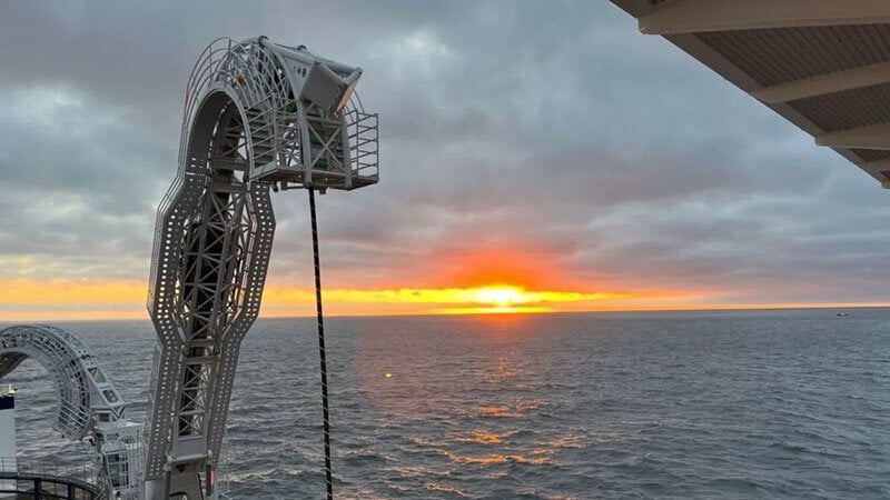

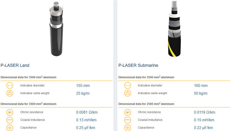

По кабелю будет передаваться постоянный ток напряжением 525 кВ. Испытания показали, что кабель выдерживает до 735 кВ. Изготовила его компания Prysmian Group — отдельный для суши для укладки в траншею и отдельный для моря также с укладкой в траншею на его дне. Для работы на море было создано специальное судно, получившее имя «Леонардо да Винчи». Энергомост Viking Link создавался в содружестве между Национальной электросетью Великобритании и датским оператором национальной системы передачи Energinet. Стоимость проекта составила 1,7£ млрд ($2,16 млрд). Пропускная способность линии достигает 1,4 ГВт. Она соединяет подстанцию Бикер Фен в Линкольншире с подстанцией Ревсинг в южной Ютландии, Дания. На сегодняшний день это самая длинная в мире линия электропередачи такого рода и, судя по всему, не последняя.
