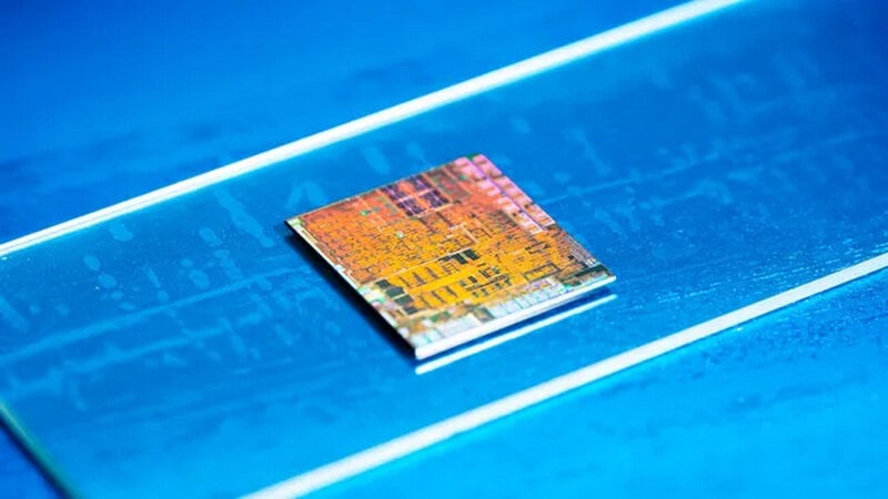

Хотя компания Valve уже почти два года продаёт оригинальную версию портативной приставки Steam Deck, компьютерные энтузиасты только сейчас решили провести глубоких анализ её полузаказного 7-нм процессора Van Gogh. YouTube-канал High Yield при поддержке фотографа Fritzchens Fritz показали изображения внутренней структуры указанного APU. Исследование выявило, что некоторые компоненты чипа вообще не используются приставкой Steam Deck.
