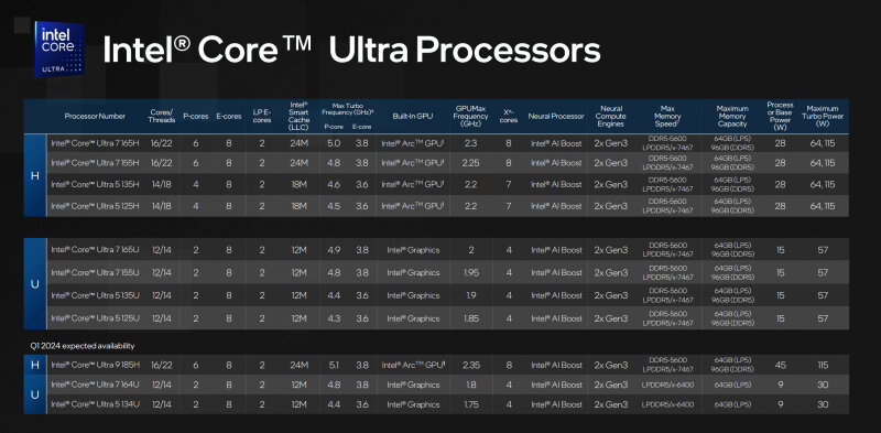

Новые версии BIOS для ноутбуков на процессорах Intel Meteor Lake делают их быстрее, пишет портал Hothardware со ссылкой на Ultrabook Review. Источник в качестве примера приводит модель лэптопа ASUS Zenbook 14 OLED на базе Core Ultra 7 155H с шестью P-ядрами Redwood частотой до 4,8 ГГц, восемью E-ядрами Crestmont с частотой до 3,8 ГГц и двумя дополнительными маломощными LP E-ядрами. Новая прошивка увеличила его многопоточную производительность более чем на 10 %. ASUS Zenbook 14 OLED (UX3405) побывал на обзоре у Ultrabook Review. Уже после публикации обзора компания ASUS выпустила новую прошивку BIOS для ноутбука которая заметно повысила многопоточную производительность Core Ultra 7 155H в его составе, по крайней мере в синтетическом тесте Cinebench R23. Изначально лэптоп тестировался с прошивкой версии 201, сейчас актуальной версией является 203.
