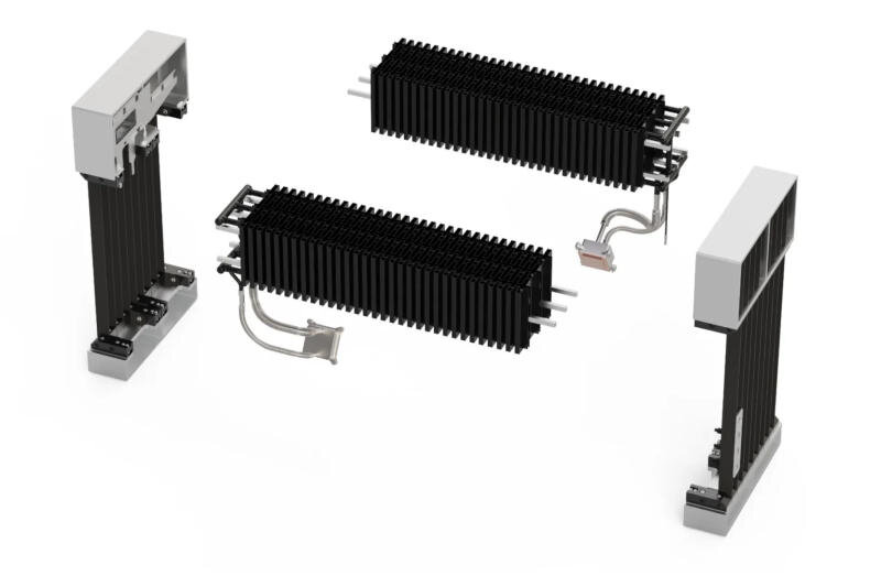

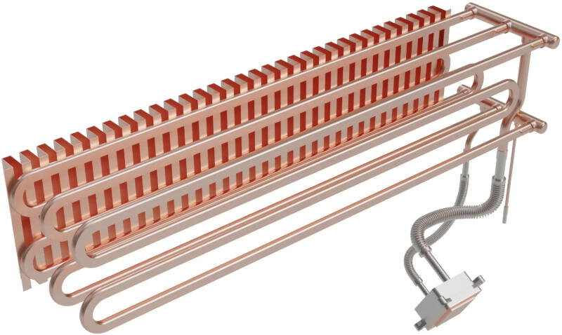

Основу SG10 составила внутренняя контурная система тепловых трубок LHP (Loop Heat Pipe). В отличие от традиционных систем, в которых фазовый переход происходит в противоположных направлениях внутри трубки, цикл фазового перехода в LHP осуществляется в непрерывном потоке контура. Это оказывается возможным за счёт испарителя, оборудованного твердотельным, то есть без подвижных деталей, капиллярным насосом — он нагнетает пар под давлением в конденсатор, где тот охлаждается, переходит в жидкость, снова поступает в испаритель, и цикл повторяется. Трубки работают без фитиля, и линии можно делать гибкими, что упрощает размещение компонентов в корпусе.

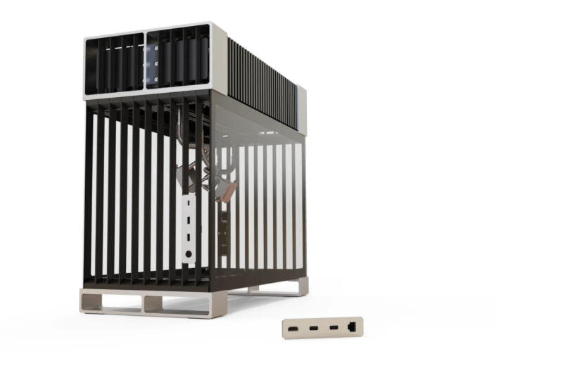

Все безвентиляторные корпуса Streacom проектируются по принципу «корпус и есть кулер», позволяя добиться оптимальных показателей, но в SG10 форма и размеры корпуса определяются положением и конструкцией двух конденсаторов. И хотя традиционный для систем пассивного охлаждения эффект дымохода (тяга), диктует потребность в вертикальной структуре, горизонтальное положение радиатора представляется более эффективным — так на поверхность заданной площади поступает больше свежего, холодного воздуха вместо нагревшегося на нижних участках конструкции. В случае с LHP циркуляции способствуют горизонтальная ориентация и расположение испарителей под конденсаторами — гравитация создаёт дополнительную движущую силу.

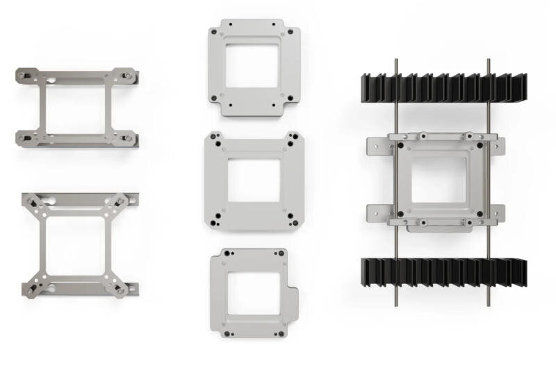

Отдельной задачей при проектировании Streacom SG10 стала совместимость с широким ассортиментом существующего и перспективного оборудования. И если с процессорами особых затруднений не ожидается, то с видеокартами всё сложнее: их собственная система охлаждения демонтируется, а уникальную конструкцию имеет не только каждая марка, но и каждая модель видеокарты. Поэтому выпуск индивидуальной охлаждающей пластины для каждой модели представляется непрактичным, и локальную систему охлаждения разделили на три зоны: ядро графического процессора, память и VRM.
Ядро охлаждается непосредственно испарителем; к памяти, которая всегда располагается рядом с ядром, подводится охлаждающая пластина; а VRM охлаждается независимыми регулируемыми радиаторами, которые адаптируются к компоновке видеокарты. В итоге для разных видеокарт приходится адаптировать только пластину охлаждения памяти, и во многих случаях одна пластина оказывается совместимой с разными моделями видеокарт и даже с продукцией разных брендов.
Но даже при таком модульном подходе производитель понимает, что реализовать поддержку каждой присутствующей на рынке видеокарты невозможно. Поэтому при заказе Streacom SG10 клиент указывает две видеокарты: одну основную и одну резервную. Это позволяет формировать статистику, и при достижении одной из моделей определённого порога запускается производство охлаждающей пластины специально для неё.

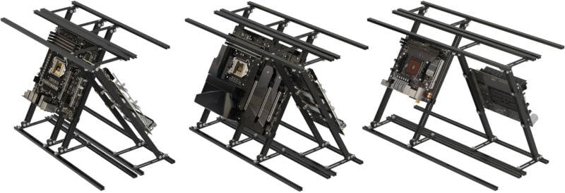

Материнская плата и видеокарта монтируются в корпусе под углом 45° относительно линий корпуса и 90° относительно друг друга. Есть возможность регулировать их положение по двум осям, что обещает полную свободу при монтаже комплектующих. А в сочетании с гибкими трубками LHP это означает, что при отсутствии потребности в дискретной видеокарте в корпусе можно закрепить две материнские платы Mini-ITX с двумя блоками питания и получить две системы «под одной крышей».

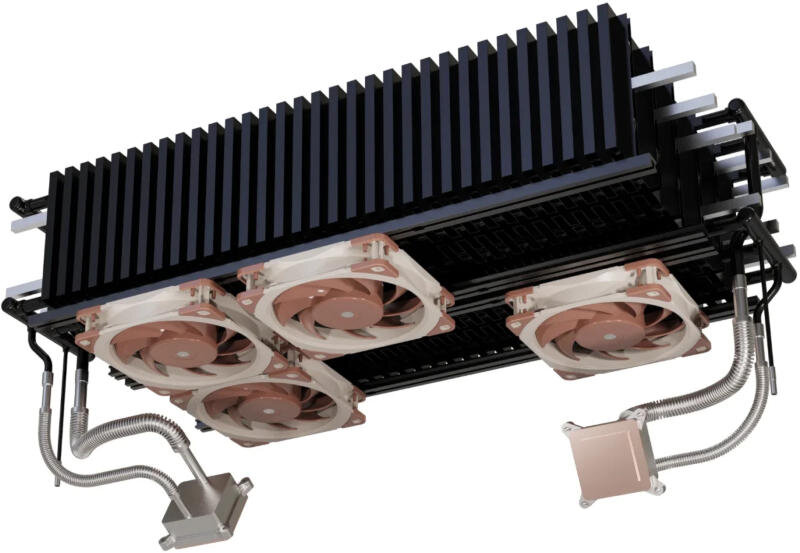

Кроме того, заявленный уровень отвода тепла на 600 Вт — это не приговор. Если клиент пожелает установить в корпус более мощную систему, то это возможно. Но придётся пожертвовать безвентиляторной конструкцией: под каждым конденсатором можно установить 120-мм вентиляторы, а дополнительные большего размера разместить в корпусе на направляющих для компонентов.
Корпус Streacom SG10 отличает ещё одна черта — модуль ввода-вывода можно разместить в любом месте на передней части корпуса, перемещая его по вертикали или горизонтали. Кроме того, модуль можно повернуть на 180°, что даёт дополнительные возможности для выбора расположения кнопок и портов. Модульный подход позволяет создавать дополнительные блоки и на задней панели для портов LAN, HDMI или любых других — короткие кабели позволяют делать это, не снимая боковой панели. Точное число портов и их конфигурацию производитель пока не установил, но при необходимости их можно будет установить и на переднюю панель. Стандартный модуль передней панели включает стеклянную кнопку питания, два порта USB Type-A и один USB Type-C с 19-контактным разъёмом и разъёмом Type-E соответственно.
