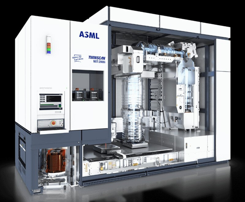

SMIC прошла долгий путь от небольшой полупроводниковой фабрики до пятого по величине контрактного производителя микросхем в мире. На фоне растущей напряжённости между США и Китаем компания была включена в санкционный список Министерства торговли США и потеряла доступ к передовым инструментам для обработки кремниевых пластин, что серьёзно замедлило её развитие и внедрение новых технологических процессов. На данный момент литографические машины ASML Twinscan NXT:2000i являются лучшими инструментами, которыми располагает SMIC — они могут производить травление с разрешением до 38 нм. Этот уровень точности обеспечивает экспонирование с шагом 38 нм с использованием двойной фотомаски, чего достаточно для производства чипов класса 7 нм. Согласно исследованиям ASML и IMEC, при 5 нм шаг металла уменьшается до 30-32 нм, а при 3 нм — до 21-24 нм, что уже требует применения EUV.
Но использование инструментов литографии со сверхвысоким разрешением (13 нм для EUV с низкой числовой апертурой) — не единственный путь к достижению сверхмалых размеров транзисторов. Другой вариант предусматривает нанесение нескольких последовательных масок, но это сложный процесс, который увеличивает продолжительность производственного цикла, снижает процент выхода годных изделий, увеличивает износ оборудования и повышает затраты. Однако без доступа к EUV-литографии у SMIC просто нет другого выбора, кроме как использовать тройное, четверное или даже пятикратное паттернирование. Терстон считает, что под руководством Лян Монг-Сонга SMIC сможет производить (если уже не производит) 5-нм чипы в больших количествах без использования инструментов EUV. Однако сегодняшний отчёт Nikkei впервые сообщает о возможной способности SMIC разработать в обозримом будущем 3-нм производственный процесс на оборудовании класса DUV.
