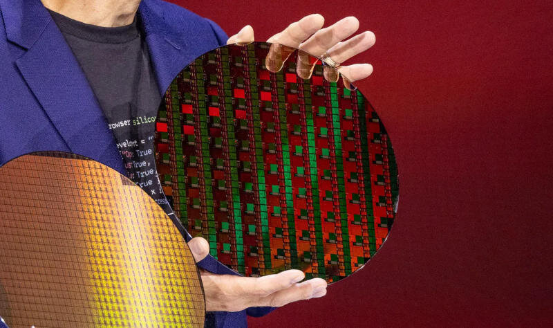

Причина подобного роста затрат кроется в необходимости использования большего количества оборудования, пригодного для работы со сверхжёстким ультрафиолетовым излучением (EUV), поскольку данное оборудование остаётся крайне дорогим. Соответственно, конечные производители чипов будут вынуждены переносить эти затраты на себестоимость продукции, и заказчикам она будет обходиться заметно дороже. В частности, компании Apple одна кремниевая пластина типоразмера 300 мм с 2-нм чипами будет обходиться в $30 000, если её производством будет заниматься TSMC, тогда как аналогичная пластина с 3-нм чипами стоила бы «всего» $20 000 за штуку. Заказчикам TSMC будет сложнее оправдывать переход на каждую новую ступень литографии при такой динамике роста расходов. Впрочем, специалисты IBS считают, что сейчас каждый 3-нм чип обходится Apple примерно в $50 за штуку в самом худшем варианте по уровню брака. Если ориентироваться на площадь кристалла процессоров A17 Pro, то их выпуск по 3-нм технологии при уровне выхода годной продукции 85 % должен обеспечивать себестоимость каждого экземпляра на уровне $40.
