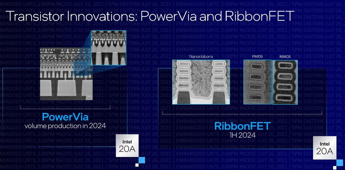

На мероприятии IEEE International Electron Device Meeting (IEDM), которое состоялось в Сан-Франциско в начале декабря, компания IBM продемонстрировала усовершенствованный КМОП-транзистор, который оптимизирован для охлаждения жидким азотом. В GAA-транзисторах роль канала исполняет стопка кремниевых нанолистов, полностью окружённых затвором. IBM представила прототип процессора на основе таких транзисторов, изготовленных по технологии 2 нм. Данная технология, которая считается преемником актуальной FinFET, позволит размещать 50 млрд транзисторов на чипе размером с ноготь. Но ещё большей производительности поможет добиться сочетание этой технологии с охлаждением жидким азотом.
