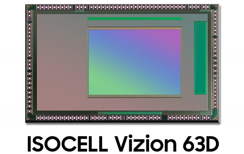

Компания Samsung пополнила серию своих оптических сенсоров ISOCELL Vizion двумя новыми датчиками. Первый — это ToF-сенсор ISOCELL Vizion 63D, предназначенный для измерения расстояния до объектов, второй — датчик с технологией глобального затвора ISOCELL Vizion 931. Samsung ISOCELL Vizion 63D представляет собой первый в отрасли датчик со встроенным ISP для измерения глубины сцены, поэтому он может выполнять вычисления самостоятельно, не полагаясь на дополнительный внешний чип. Эта особенность позволяет снизить энергопотребление системы до 40 % по сравнению с предыдущим датчиком Vizion 33D.
Samsung ISOCELL Vizion 63D — это сенсор размером 1/6,4 дюйма с размером пикселей 3,5 мкм. Он может захватывать информацию о глубине с разрешением 320 × 240 пикселей со скоростью до 60 кадров в секунду, а также поддерживает режим 640 × 480 пикселей. Это непрямой датчик ToF, поэтому он измеряет фазовый переход между излучаемым и поступающим светом, что делает расчёты более точными. Датчик поддерживает модели как заполняющего, так и точечного освещения, в первом случае обеспечивая высокое разрешение на небольшом расстоянии 5 м, а во втором — расширяя максимальный диапазон до 10 м за счёт снижения разрешения. В основе ISOCELL Vizion 63D используется технология обратного рассеивания (BST), которая делает его более чувствительным к используемому инфракрасному излучению.
Samsung ISOCELL Vizion 63D будет использоваться в сервисных и промышленных роботах, а также в XR-устройства и системах распознавания лиц. Область XR (то есть AR и VR) также является основным полем применения для другого датчика — ISOCELL Vizion 931.

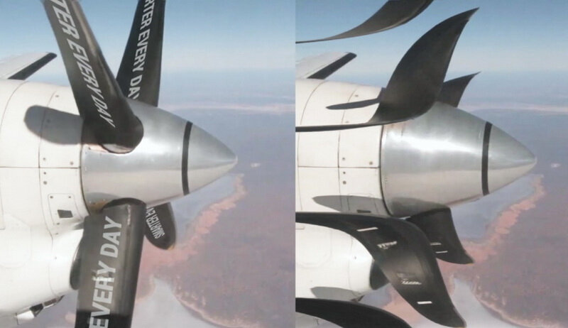

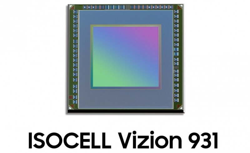

Samsung ISOCELL Vizion 931 — это датчик изображения с глобальным затвором. Обычные датчики изображения считывают данные построчно. Однако в таком случае возможны ситуации, когда быстро движущийся объект в кадре будет смещаться между рядами и изображение получится искажённым. Возникает так называемый эффект скользящего затвора или роллинг-шаттер, как показано на примере ниже.
В отличие от обычных датчиков, ISOCELL Vizion 931 с технологией глобального затвора способен мгновенно запечатлеть всю сцену, обеспечивая четкое неискажённое изображение движущихся объектов. Благодаря этой характеристике он идеально подходит для отслеживания движения в устройствах XR, игровых системах, а также сервисных, логистических роботах и дронах. ISOCELL Vizion 931 обладает разрешением VGA (640 × 640 пикселей) и соотношением сторон 1:1. В Samsung отмечают, что его можно использовать для распознавания радужной оболочки глаз, отслеживания глаз, а также распознавания лиц и жестов в устройствах отображения, например, в тех же XR-гарнитурах. В последнем случае, вероятно, потребуется использование нескольких датчиков, поэтому Samsung реализовала возможность объединения нескольких сенсоров ISOCELL Vizion 931 в единую сеть посредством всего одного провода, что упрощает задачу по размещению проводки внутри устройств. Компания Samsung уже приступила к поставкам образцов датчиков ISOCELL Vizion 63D и ISOCELL Vizion 931 OEM-производителям по всему миру.
