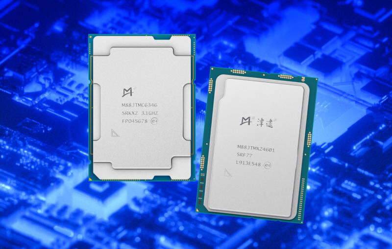

Китайский разработчик чипов Montage Technology представил линейку серверных процессоров Jintide пятого поколения — фактически, это перелицованные версии представленных недавно процессоров Intel Xeon Scalable 5-го поколения (Emerald Rapids). Китайские новинки предлагают от 16 до 48 ядер.
В 2016 году Intel запустила стратегический партнёрский проект совместно с китайским университетом Цинхуа и компанией Montage Technology Global Holdings, направленный на удовлетворение потребностей местных клиентов. Выпускаемые в рамках проекта чипы сохраняют все характеристики процессоров Xeon, но дополняются блоками аппаратного шифрования и функциями мониторинга: в частности, они предлагают функции безопасности PrC (Pre-check) и DSC (Dynamic Security Check). Процессоры Jintide дебютировали в 2019 году на выставке Hot Chips 31 — они были основаны на микроархитектуре Intel Skylake. С тех пор платформа Jintide развивалась параллельно с основной линейкой Intel Xeon. Оригинальная линейка Intel Emerald Rapids представлена широким ассортиментом моделей, а Jintide пятого поколения ограничена лишь пятью, и пока неясно, расширится ли она. Как обычно, это модели с меньшим числом ядер: Xeon Sapphire Rapid четвёртого поколения предлагала до 60 ядер, а Jintide четвёртого поколения — лишь до 48; в Emerald Rapids появилась 64-ядерная модель, тогда как у старшей из новых Jintide их снова 48.

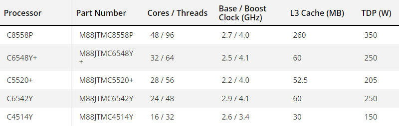

Сопоставлять Xeon с аналогичными Jintide несложно, потому что они переименовываются не радикально — добавляется лишь префикс «C». Так, моделям Montage Jintide C8558P, C6548Y+ и C5520+ соответствуют Intel Xeon Platinum 8558P, Xeon Gold 6548Y+ и Xeon Gold 5520+; а C6542Y и C4514Y дублируют Xeon Gold 6542Y и Xeon Silver 4514Y. Других ограничений, помимо числа ядер, у Jintide нет: есть поддержка 8-канальной памяти до 4 Тбайт, поддержка DDR5-5600 и 80 линий PCIe 5.0. У Jintide присутствует также поддержка 2S, так что можно запустить двухпроцессорную систему на C8558P с 96 ядрами и 192 потоками — это, конечно, не два 64-ядерных процессора, но всё равно обещает высокую производительность. Montage Technology пока не раскрыла цен на процессоры Jintide пятого поколения, но если попытаться ориентироваться по базовым чипам Intel, то Xeon Platinum 8558P продаётся за $6759, а Xeon Gold 6548Y+ стоит $3726. Но стоит учесть, что Jintide предлагают дополнительные функции безопасности, востребованные на китайском рынке, а значит, Montage Technology теоретически может поставить на процессоры наценку в 100 %, и на них всё равно будет спрос.
